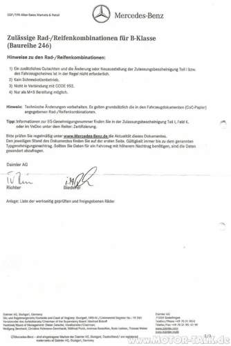

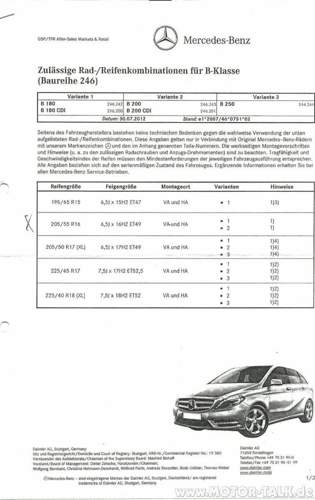

oder s. Bilder :
Scannen0006
Scannen0008

Des ist mir bereits bekannt.
Gibt es den bei Felgenoutlet überhaupt dann eine Felge die bei mir passt?
Weil die haben ja einen Fahrzeugkonfigurator und der sagt diese Felge passt bei mir die ich in der letzten Nachricht verfasst habe???
Romano26,
lasse Dich nicht irreführen.
Wenn man Sonderräder fahren möchte, gilt das dafür vorhandene Radgutachten.
Die Freigaben der werkseitigen Rad-/Reifenkombinationen spielen da keine Rolle.
Bei felgenoutlet.de kannst Du Dir die zum Fahrzeug passenden Gutachten ansehen und selbst prüfen, ob eine Rad-/Reifenkombination zulässig ist, und unter welchen Bedingungen.
Die Räder, die Du Dir ausgesucht hast, haben eine ABE. Im dazugehörigen Gutachten für den Typ 246 gibt es keine Auflagen für eine Änderungsabnahme bei der üblichen Reifengröße 205/55 R 16.
Das bedeutet: Montieren, losfahren, sich freuen...
