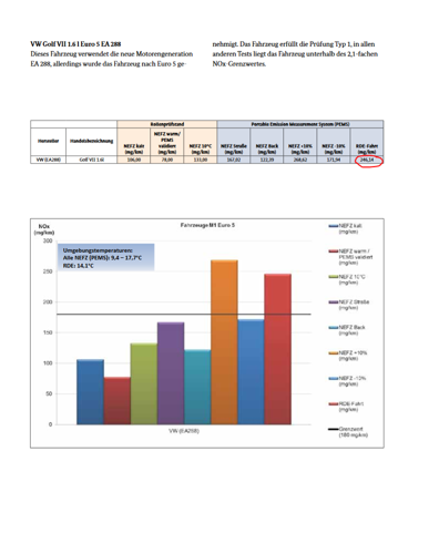

@Steam24 schrieb am 9. März 2019 um 12:57:57 Uhr:
EU5-Diesel mit Realemissionen unter 270 mg/km?
Na dann mal her mit den RDE-Tests samt aussagekräftiger Links.
Es würde mich allerdings wundern, wenn Du einen einzigen fändest.
CHALLENGE ACCEPTED
https://www.bmvi.de/.../...-untersuchungskommission-volkswagen.pdf?...
S 66
Wenn ich ein PEMS hätte, würde ich dir ganz viele hinzauberen.
Bild 1
@LtLTSmash schrieb am 9. März 2019 um 14:44:51 Uhr:
Aus 2012!
Wenn es also interssiert hätte wäre man wohl drauf gekommen das real wohl die Grenzwerte des NEDC nicht eingehalten werden. Natürlich lässt sich so eine Suche wie sie damals ausgesehen hätte nicht mehr so reproduzieren, weil die Berichte ab 2015 alle Suchmaschinen fluten, aber das man es vorher nicht hätte wissen können ist eine billige Ausrede. Es war bequemlichkeit und Desinteresse nach dem Motto wird schon passen.
