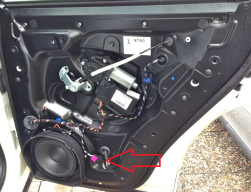

Dann: Die Testalternative wäre, dass Du einfach die Stecker komplett abziehst - das legt dann auch die Kessy Antennen und den Mikroschalter lahm- stört aber nicht im Betrieb (Kessy innen geht immer noch- einfach per FB auf-/zuschliessen. Das kann man innerhalb einer halben Stunde schaffen
Gleichfalls für Probleme bekannt ist auch der Mikroschalter an der Heckklappe, Kabelbrüche an der Heckklappe und an der Fahrertür-A-Säule in der Knickung (Gelenk).

Innenansicht-tuer
Ich meinte den Mikroschalter in der Heckklappe bzw. dem Heckfenster...
