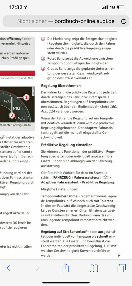

1. Ich werde nicht einen der Sicherheit dienenden Assistenten ausschalten, den ich zudem noch für teueres Geld von Audi erworben habe. Das ist so ziemlich der unbedarfteste Ratschlag den es zu diesem Thema geben kann.
2. Selbstverständlich haftet Audi, denn in der Bedienungsanleitung, die ich vorhin durchgelesen habe, gibt es keinen Hinweis auf Übersteuerung der Tempomat Regelung. Es gibt lediglich den Hinweis, das in Verbindung mit dem Prädiktiven Assi, der Wagen LANGSAMER werden kann und dann wieder auf die EINGESTELLTE Geschwindigkeit beschleunigt. deshalb erlicht da auch keine Haftung von Audi. Selbst wenn ein Hinweis in der Betriebsanleitung stehen würde, kann niemand verlangen das einem Fahrer jedes Detail aus dieser Anleitung bekannt ist. Er kann nach allgemeiner Lebenserfahrung erwarten das der Tempomat so funktioniert wie er soll. Was bedeutet, das er die eingestellte Geschwindigkeit hält und keinesfalls UNGEWOLLT wild beschleunigt.
Der Wagen hat nicht zu beschleunigen wenn im Tempomaten die Geschwindigkeit vom Fahrer vorgegeben wurde. So einfach ist das! Alles andere kann zu lebensgefährlichen Situationen führen, wie es bereits beschrieben wurde.
Ich denke aber das Audi bei entsprechender Darstellung, diesen Fehler sehr schnell beheben wird.

Ich kann es mal aus meiner Sicht beschreiben, da ich dieses System seit gut 2 Jahren fahre. Ich starte im Ort und aktiviere den Tempomat und stelle ihn auf 50 - 55 km/h. Beim Ortsausgang beschleunigt er dann auf die erlaubte Höchstgeschwindigkeit und zwar ohne einen Eingriff von mir. Würde er das nicht tun, wäre der Assistent für mich quasi sinnlos. Er soll einfach die Geschwindigkeit fahren, die erlaubt oder den Straßenverhältnissen angepasst sind. Und genau das macht er. Wenn ich bei jeder nächsthöheren Begrenzung wieder per Hand nachregeln muss, dann wäre das ein ungemeiner Komfortverlust. Bei mir sind das auf dem Arbeitsweg 30-> 50-> 60 ->70->80->100->120->130. Nein Danke. So stelle ich ihn in der 50 Zone an und ab dann macht er sehr zuverlässig und angenehm seit 2 Jahren seinen Job.

Audi bietet eine Funktion zusätzlich zu den adaptiven Tempomat an. Das ist die adaptive Übernahme der erkannten Geschwindigkeit. Das er die Geschwindigkeit sowohl nach unten, als auch nach oben adaptiert ist gewollt, wenn man diese Funktion einschaltet.
Ich fahre in meinem Ort los und schalte den Tempomat mit eingeschalteten adaptiver Geschwindigkeitsübernahme an. Im Ort selbst ist noch 30 km/h, er fährt 30. Dann komme ich zur Hauptstrasse, er beschleunigt auf 50, sofern der Verkehr es erlaubt. Ich verlasse den Ort, er beschleunigt in meinem Fall erst auf 60, dann auf 80.
Ich fahre auf die Autobahn, er beschleunigt auf 120 (Limitiert). Ich komme auf das Stück unlimitierte Autobahn, er beschleunigt auf 130 usw.
So fahre ich von zu Hause bis zum Ziel, ohne eingreifen zu müssen.
Und genau so will ich es haben und genau dafür ist diese Funktion da.
Wenn man die adaptive Geschwindigkeutsübernahme nicht haben möchte, dann kann man es deaktivieren und er hält die manuell gesetzte Geschwindkeit ein.
So muss es sein. Dies als lebensgefährlichen Bug zu bezeichnen geht vollkommen an den Anforderungen vorbei.
