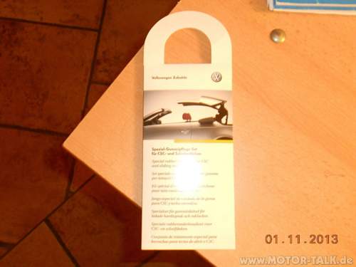

Hallo..
zu der der Anleitung noch ein paar Anmerkungen.
Bitte zieht euch Gummihandschuhe an wenn mit Krytox gearbeitet wird. Das Zeug geht durch die Haut und lagert sich im Körper an..ist also nicht so gesund.
Auf den Bildern wird Krytox massenweise auf die Dichtungen geschmiert. Ist viel zu viel. Viel weniger ist hier mehr.Krytox kriecht extrem...
Bei dieser Menge habt ihr dann verschmieren Scheiben. Ist nicht schlimm, sieht aber auch nicht schön aus. ( spreche aus Erfahrung).
Am besten ein Tuch ( fusselfrei, kein Microfasertuch) nehmen und mit Krytox betropfen und dann auf den Dichtungen verteilen.
Es gibt auch beim Freundlichen ein Pflegeset bestehend aus zwei Reinigungstüchern und ein mit Krytox getränktes Tuch..kosten auch nicht soviel wie das Krytoxfläschchen ...
Gruss Michael
[Von Motor-Talk aus dem Thema 'Dichtungspflege Dach' überführt.]
Hallo
Das Spezial - Gummipflege - Set fur CSC - und Schiebedächer ( es heißt so ) hat die Nr. 000 096 331.
Es kostet ca. 10 Euro.
Das Spezial - Gleitmittel ( es heißt so ) hat die Nummer G 052 172 A1
Für diejenigen die diese Sachen noch nicht kennen.
Bei dem Spezial - Gleitmittel ist weniger wirklich mehr.
Dann lieber einmal mehr anwenden.
