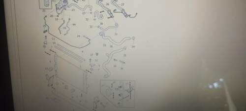

Hallo Volvogemeinde. Habe einen XC60 BJ.2015 120KW D5244T17. Kühler defekt. Muss es tauschen. Möchte Sicherheitshalber die Dichtungen der Kühlerschläuche wechseln. Finde keine Sachnummern. Der Kühler wäre schon da. Würde noch schnell die Dichtungen besorgen und am Wochenende alles erledigen. Wäre super wenn mir jemand die Nummern schreiben könnte.
Nummer Kühler 31368361. Nummer Schlauch oben: 31293496. Nummer Schlauch unten: 31355201

Hm… deinen Wagen kenne ich nicht - aber werden die Schläuche nicht nur mit einer Schelle festgemacht?
Mach mal ein Bild.
Gruß Didi
Da gibt's keine Dichtungen. Sind nur Schellen wie von Didi schon geschrieben...
Kühler
Jede flüssige Verbindung mit Clip Funktion hat Dichtungen. Bei dem XC60 Kühler sind die Schläuche nicht mit schlauchbinder sondern zum rein "clipsen". Innen im Schlauch ist ein o Ring. Am Kühler ist praktisch ein simples Rohr aus Kunststoff. Der o Ring (im Schlauch) wird über dem darüber geschoben
Dann sind die Dichtungen Bestandteil des Schlauchs. Kauf dir eine Kiste mit O-Ringen beim Lidl, Aldi, Norma & Co. Dann eird da dicher ein passender dabei sein.
Oder du pullst den einen raus und gehst zum Fachhandel…
Alternativ bei Volvo nachfragen - die verkaufen auch die Ersatzteile ohne Montage
