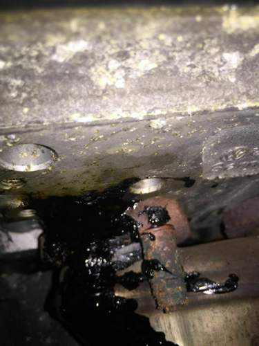

@MercedesW212220CDI
Wenn es der 3. Zyl. ist hast du Glück, die Ausgleichsbohrung ist mit Spiegel zu sehen. Für die Bohrung von Zyl. 1+2 muß das Ladeluftrohr vom Turbo kommend gelöst und etwas runtergedrückt werden, sonst sieht man sie nicht. Zyl.4-6 Fahrerseits kann man mit Spiegel ohne was abbauen kontrollieren. Gleich noch ein Bild wie es aussieht..
So siehts aus bei undicht

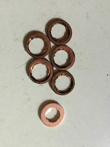

@MercedesW212220CDI
Wenn zeitlich möglich für die Werkstatt, würde ich den 3.Zyl.Inj. auch zum reinigen geben, der ist auf gutem Wege zur Verkokung. Bevor es höher wird von den Werten und wieder das Ding mit Dichtungen usw. rauß/rein muß.
Frage wäre ob die das anbieten oder dann Fremdanbieter. Inj. Reinigung Ultraschall mit anschließender Messung zw.25-35€ pro Stück. Ich hab nen 2.7 er hiergehabt, der hatte Werte ab 20 im Plus. Da hast du an der Spitze mit ner Lupe die Löcher nicht mehr gefunden. Besser Pluswerte, können gereinigt werden als minuswerte, wo es Richtung Verschleiß geht. Wo kommst denn her? Hier mal ein Bild von den Dichtringen, alt zu neu.

Hallo, es ist möglich und einfach du musst natürlich wissen auf welchem Zylinder der Dichtring kaputt ist.
Dafür löst du die Blende, rechts und links sind 2 Schrauben die den Injektor befästigen. Die beiden Schrauben löst du und den Injektor dann rausziehen. Drinnen alles reinigen. Neue Kupferdichtung drauf und dann wieder alles drauf schrauben und schön fest ziehen.
Zylinderreihenfolge: wenn du vor der Motorhaube stehst mal dir im gedanken ein u.
Oben rechts ist der 1 Zylinder und links oben ist der 6 Zylinder.
P.s. ich habe vor kurzem von dem 4,5 und 6 Injektoren die Kupferringe selber gewechselt ohne probleme und läuft einwandfrei.
