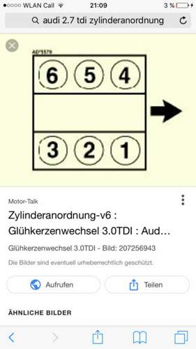

Das mit der Zylinderanordnung ist so glaub ich nicht ganz richtig @Horzu Pfeil zeigt Fahrtrichtung
@Horzu schrieb am 6. November 2017 um 20:53:53 Uhr:
Neue Kupferdichtung drauf und dann wieder alles drauf schrauben und schön fest ziehen.
Zylinderreihenfolge: wenn du vor der Motorhaube stehst mal dir im gedanken ein u.
Oben rechts ist der 1 Zylinder und links oben ist der 6 Zylinder.
Es sind auch Anzugdrehmomente zu beachten... einfach anziehen reicht nicht !
Deine Anordnung ist auch falsch !
Scheinwerfer Beifahrerseite ist Zylinder 1, an der Scheibe 3
Scheinwefer fahrerseite ist Zylinder 4 und an der Frontscheibe Zylinder 6
Bild siehst Du ja einen Beitrag weiter oben 😉

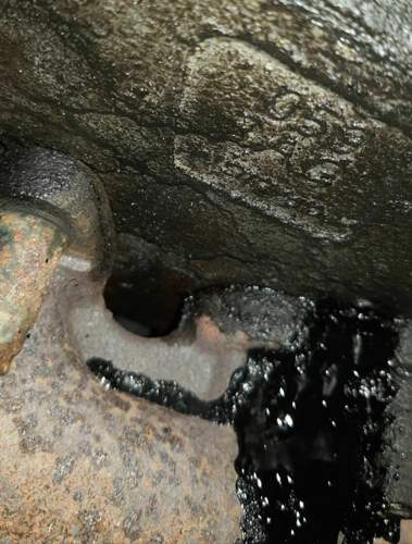

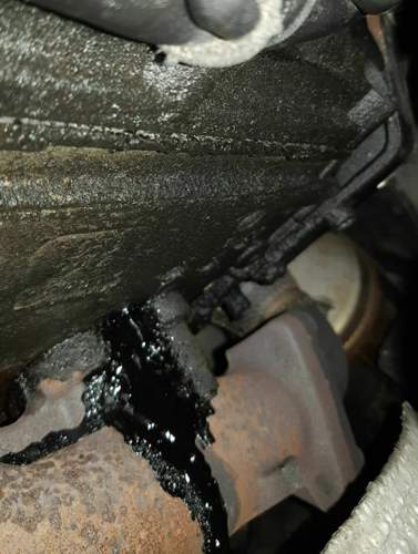

Injektor undicht?
@Parzi schrieb am 16. Januar 2019 um 14:11:28 Uhr:
Injektor undicht?
Ich schätze ja !
Riecht man auch was wenn der Motor mit offener Haube läuft?
Eindeutig undicht
@derSentinel schrieb am 16. Januar 2019 um 14:31:52 Uhr:
Injektor undicht?Ich schätze ja !
Hauptsächlich im Fahrzeuginnenraum, wenn die Motorhaube geschlossen ist.

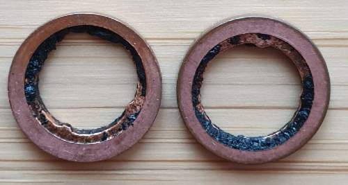

Vielen Dank für die Hilfe. Bei mir war der Injektor von Zylinder 5 (der mittlere auf der Fahrerseite) undicht. Habe gleich für die ganze Zylinderbank neue Kupferdichtungen machen lassen. Hat incl. Material (auch neue Spannplatten) insgesamt 330 € in einer freien Werkstatt gekostet. Laut Werkstatt ging der eine Injektor von Zylinder 5 sehr schwer raus. Die haben so eine Art "Schlagzugwerkzeug" eingesetzt. Leider hatten sie die dritte Dichtung nicht mehr. Die anderen zwei waren aber auch fast durch. Siehe Foto. Laufleistung liegt bei fast 400.000 km.
