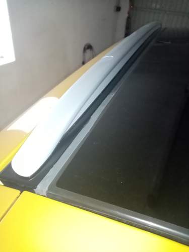

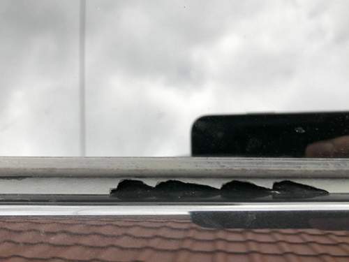

Was da genau passiert ist weiß ich nicht, aber ich vermute das dort ein Vogel gepickt, oder ein Marder geknabbert hat. Auf jeden Fall sehr ärgerlich😠 Nach Aussage der Werkstatt gibt es diesen Gummi nicht einzeln, sondern es müsste die gesamte Leiste mit der Dachreling gewechselt werden. Kostenpunkt pro Leiste 400 Euro. Da es auf beiden Seiten ist, folglich 800 Euro plus Werkstattkosten.
Zumindest soll aber kein Wasser nach innen laufen können, weil unter dem Gummi noch so eine Art Ablaufrinne wäre. Bin jetzt noch am überlegen ob ich das mit Silikon zuschmiere oder einfach so lasse. Sieht natürlich Schei... aus🙄

Das Problem ist, dass unter der oberen „Dichtung“ die nur so eine kleine Lippe ist die locker anliegt, die eigentliche Dichtung ist, deswegen kann auch kein Wasser ins Auto wenn nur das obere kaputt ist. Das Wasser läuft dann nach vorne oder hinten ab. An der richtigen Dichtung ist wie son „Ablauf Kanal“. Und diese Dichtung zieht sich von vorne bis hinten komplett durch. Um die zu Taschen muss sicher das komplette Glasdach raus um das machen zu können. Das wird natürlich teuer.

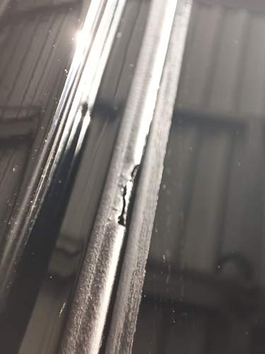

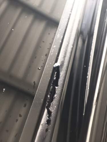

Hallo, wärme diesen Thread nochmal auf: Mich hat es auch "erwischt": Laut Freundlichem noch nie gesehen, Austausch der Leisten einzeln möglich, mit Arbeitslohn wohl 330/340 Euro. Bin noch am Überlegen ob ich es machen lasse.
Die Krähen, die das verursacht haben fliegen munter bei uns auf dem Firmenparkplatz umher, habs mit eigenen Augen gesehen wie die auf den Autos sitzen, als ich einmal früher heim bin auf Spätschicht.
Hat es zwischenzeitlich jemand bei seinem machen lassen und was hat es gekostet?

Ein ähnlicher Preis wurde mir damals auch genannt. Deshalb habe ich es auch nicht machen lassen. Ich habe es dann mit Silikon (Anthrazit-matt) einigermaßen "zugeschmiert". Ist halt ein ärgerlicher Schönheitsfehler😠.

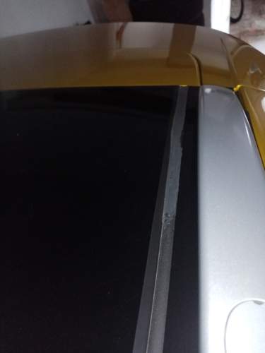

@flinki1 : Hast du mal ein Bild davon, wie es jetzt aussieht und ist es seitdem nochmal passiert?
Es ist nie wieder passiert und ja mit etwas mehr Geschick bekäme man das sicher auch noch besser hin😁. Der genannte Preis ist aber nur für jeweils eine Leiste, wurde mir damals jedenfalls so gesagt.
