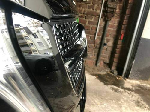

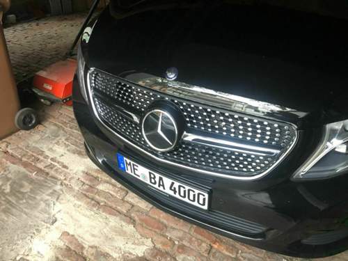

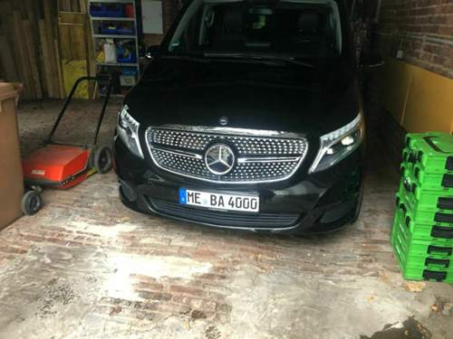

Hab ich dies verbaut.
https://www.ebay.de/itm/383610915914
Und zufrieden? Hat alles soweit gepasst? Hält die Chrombeschichtung auf dem Grill? Hast du eventuell mal ein Foto?
Was mir bis jetzt bei allen Nachbauten aufgefallen ist: sie haben mehr „Diamanten“ als die echten Grills..

Welchen hast du denn verbaut?
@derrodi schrieb am 30. August 2020 um 00:58:33 Uhr:
Ja. Schon 20t damit gefahren. Hält alles wie am ersten tag. Bilder folgen....
Bin mal gespannt, möchte auch gerne Bilder sehen!
@B3nd3rrre schrieb am 2. September 2020 um 19:55:34 Uhr:
+2

Sieht gut. Danke für die Bilder. Werd mal nach einem mit Kameraauschnitt Ausschau halten.
Danke für die Bilder! Sieht echt gut aus!
