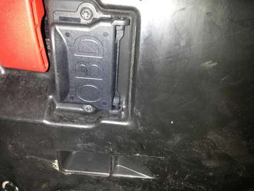

Benutzt das Dings jetzt eigentlich hier jemand? Ich hab mir jetzt mal diesen BT Adapter von Ivini bestellt und der lässt sich nicht mal an der OBD Buchse anschließen, da der Korpus zu mächtig ist, bzw die OBD Buchse zu tief versenkt, somit sitzt der Adapter auf dem Rahmen auf. Bin mal auf Antwort des Herstellers gespannt.
