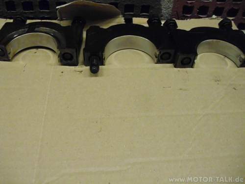

Wir haben Ihn nach unten rausgelassen und vorerst das Getriebe dran gelassen. Fand es mit Getriebe dran lassen sehr einfach da der Motor einfach runter klappt. Haben das ganze dann abwechselnd mit zwei Wagenhebern runtergelassen auf ein Brett mit Rollen. Dann am Getriebe abgeschraubt und man konnte ihn einfach hervorrollern. Auf dem Bild ist er ja noch auf dem Rollbrett. Jetzt habe ich ihn auf einem Tisch mit Rollen und mit Bretter ausgerichtet, dass er fest steht. Hab jetzt schon die ganzen Anbauten und die Kupplung runter.

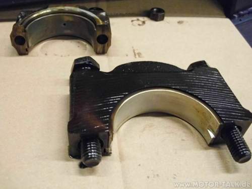

macht schooon sinn die wapu mit zu tauschen jetzt wo wasser runter is. nur es wird halt immer mehr/teurer. an die wapu kommst du zur not auch später noch ran ohne den motor auszubauen und zu zerlegen. zu den pleullagern, da is nix eingepresst. alte schalen kann man mit finger raus drücken, neue zum pleul hin gaaanz leicht einölen dann die nase in die nut und mit den fingen reindrücken. zur kurbelwelle später schön dick einölen. lager deckel müssen unbedingt genau so wieder eingebaut werden, wie sie sassen. pleulschrauben kann man soweit ich mich erinnere an der länge des gewindes erkennen (steht im "ich machs mir selbst" buch. liegt nur leider im Bulli im winterquartier) ob die weiter benutzt werden können oder ausgetauscht werden müssen. im zweifel UNBEDINGT tauschen, lieber woanders sparen (hydros, wapu, etc). man sieht es den schrauben (dehnschrauben) nicht an das sie gestreckt worden sind. das ganze ist im "ich mach es mir selbst" buch ganz gut erklärt. macht glaub ich sinn sich sowas bei so einer rep. zu besorgen. stehen auch drehmomente usw drin.
olli
Das Buch habe ich natürlich, da war bei mir aber glaube ich nach dem Kolbenausbau Schluss. Schaue nochmal ob ich da was zu den schrauben finde.
So wie Du es erklärst habe ich es mir auch mit den Lagern vorgestellt. WaPu ist nicht so teuer gewesen, glaube ca. 60€ will da auch nicht am falschen Ende sparen.
Jetzt warte ich bis die Teile ankommen und in der Zwischenzeit bohre ich noch die letzten zwei abgerissenen Schrauben aus und werde den öligen Lümmel mal von außen säubern.
Danke erst mal für das schnelle Feedback, ich halte euch auf dem laufenden.
Wenn die Lagerschalen und Kurbel/Pleuelzapfen so aussehen, kannst Du alles wieder zusammenbauen.
Sind starke Riefen, oder an den Lagern Ausschabungen oder Messingpartikel zusehen, erneuern.

Genau das ist das Schlimmste was du einem Motor an tun kannst: Lager öffnen und dann wieder schließen. Denn die Lagerschalen mit ihren Mirco-Riefen laufen dann völlig anders und meist führt das zum frühzeitigen Lagertod- so mein Motorbauer. Ich habe daher auf meinen Motorbauer gehört und seine Empfehlung ist: Wenn an den Lagerschalen nix ist- Block zusammen lassen. Öffnet man den Block - macht man die Schalen immer neu.
Oder man gibt den Block zum Instandsetzer, weil nur der die notwendigen Geräte hat um die Kurbelwelle mit seinen Lagern zu überholen.
Ist ja alles kein Problem. Pleullager sind ja schon bestellt und kosten auch nur ca. 14€, das konnte ich mir dann grad noch leisten. Den Block lasse ich ja jetzt erst mal zusammen und daher kann ich mich wider ans Zusammenbauen machen sobald ich alles sauber habe und die Teile angekommen sind.
