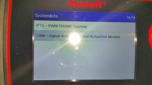

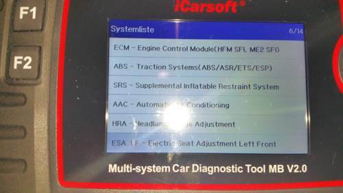

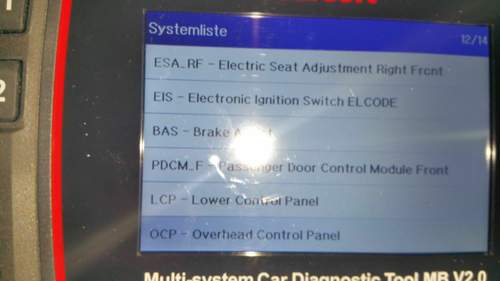

Hallo, habe auch das Problem bis jezt nichts gefunden was Funktioniert. Icarsoft MB V2.0 baut keine Verbindung auf ausser mit dem Billig Stecker 38 Pin 3 Kabel. Habe mehr 38 Pin Stecker voll verkabelt keiner baut eine Verbindung auf. Habe die Kabel durchgemessen alle Kabel haben unterschiedliche Belegungen. Baue mir jezt selbst ein Kabel.
Wert mich bald melden.
Hallo Leute, Adappter Kabel könnt Ihr vergessen . Habe ein Icarsoft MB V 2.0 140,00€ und jetzt ein Icarsft Adappter Stecker 38 Pin auf OBD2 40,00€ und geht!
