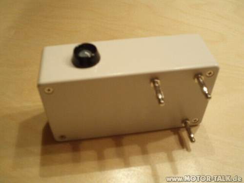

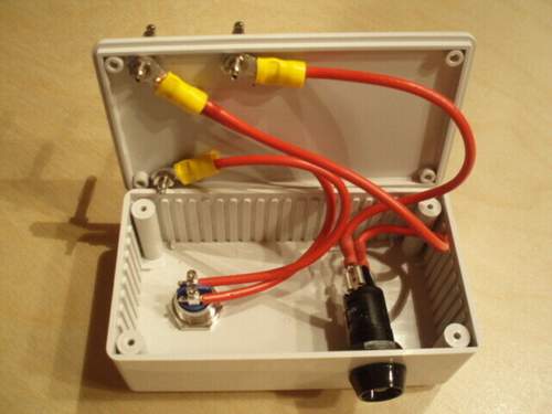

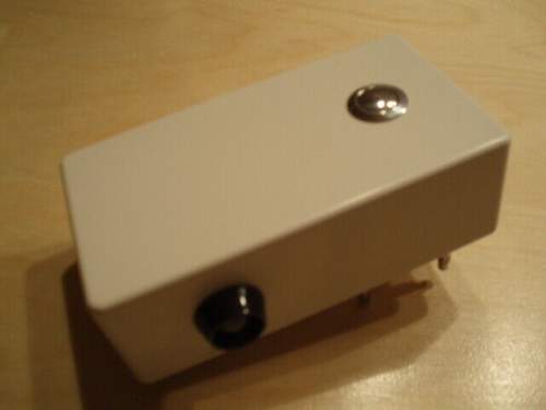

Joered, erstmal vielen Dank für Deinen Beitrag. Diesen habe ich als Anlass genommen, mir auch einen Tester zu bauen. Statt Bananensteckern, die über Kabel mit Taster und LED verbunden sind, habe ich direkt ins Gehäuse Einbaubananenstecker gesetzt, so dass ich das Gehäuse direkt aufstecken kann.
Beim Test gestern Abend hat er aber nur einmal geblinkt :-))
Unterseite
Innenleben
Oberseite
Original geschrieben von joered
Hallo HMS_HH!
diese Lösung finde ich echt cool! Die ist absolut idiotensicher!😉
Einziger Nachteil ist, dass man den Fehler nicht vom Fahrersitz auslesen kann, und man zum Zündung ein und ausmachen hin und her muss.
Dafür spart man sich das Gefummel mit welches Kabel muss wohin!
SUPER!!!
