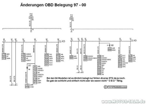

ich bin seit gestern besitzer eines Omega B Caravan 3.0 24V Aut. Bj. 96.
nach eingehender begoogelung bin ich in soweit schon schlau, dass ich wohl einen ALDL stecker habe. hierfür konnte ich bisher noch kein diagnoseinterface ausmachen.
die suche im forum selbst hat unterschiedliche aussage zu tage gefördert.
bleibt die frage: was habe ich für ein OBD-system und wie komm ich da dran? die anleitung zum ausblinken habe ich schon gefunden.
ich danke recht herzlich.

vielleicht äußert sich OpelV6 ja nochmal, ob sein OBD2 interface auch auf einen ALDL stecker passt.
wir sind uns da aber schon einig, dass beide stecker identisch belegt sein müssten, würden sie denn mechanisch ineinanderpassen?
Die Stecker sehen nur unterschiedlich aus der Adapter passt mechanisch auf beide.
Die Verdrahtung ist auch identisch.

Ab 97 hat sich weil viele STG dazu gekommen sind nur die Verdrahtung an einem Punkt geändert, das ist dem Adapter aber egal, da er alle vorhandenen Anschlüsse scannt und dann das entsprechend ausgewählte STG (weil es ja ein Multiplexer ist) über die gefundene Leitung anspricht.
Es gibt scheinbar wohl Adapter die nicht diesen Universal Stecker haben.
Ansonsten kann ich mir diesen Umstand nicht vorstellen.
Das muß euch der Opel V6 wohl genauer erklären.
Ich habe jedenfalls mit diversen Adaptern rumhantiert und die passten und gingen alle.
Ich hatte nur mal Probleme mit der anderen Seite des Adapters, der USB Anbindung zum Rechner und da habe ich einfach einen mit der entspechender anderen Schnittstelle zum Rechner genommen.

so,
mein interface ist gekommen und es passt auch auf den stecker. ganz ohne adapter 😁
bei dem interace war die software OP-COM dabei. mit der hab ich dann auch das auslesen versucht, doch laut programm antwortet die ECU nicht.
jetzt bin ich natürlich mal gespannt, obs am nicht vorhandenen adapter liegt oder ich da nen fehler mach...
Laut TIS wurde mit Einführung des Omega B - also 1994 - auch der 16polige Diagnoseanschluß eingeführt.
ich fasse zusammen:
1. das OP-COM interface passt auf den ALDL -anschluss
2. es ist KEIN adapter notwendig - fehlerspeicher konnte ausgelesen werden (war leer 😁), livedatenanzeige funktionierte ebenso.
3. alles schön 😁😁😁
...dann schick ich das adapterkabel doch morgen mal zurück 😎
