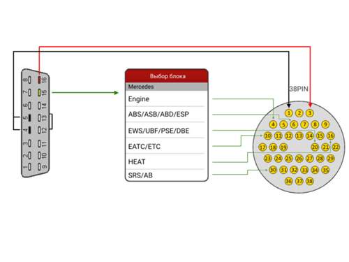

Prüfe die Belegung des Adapters nach diesem Chema für Motordiagnose mit Delphi brauchst du 3 Pins zu prüfen:
+ geht von dem Pin 3 der MB Dose an PIN 16 in OBD
- geht von dem Pin 1 der MB Dose an PIN 4 und 5 in OBD
Motor K Line von Pin 4 der MB Dose an PIN 1 in OBD
Plus und Minus sind schon richtig, da das Gerät leuchtet... nun ist K Line entscheidend
Ist es möglich dass, mal angenommen mein Delphi schaltet alleine um dass er deshalb laut diesem Plan von Batanik z.B. das Motorsteuergerät auf Platz 1 OBD sucht und dort natürlich nicht findet da ja der Billigadapter Pin4 aus 38pol nach pin 7 OBD schaltet.Deshalb immer"Baugruppe antwortet nicht"? Oder müßte er erkennen das auf pin 7 OBD ja ein Motorsteuergerät ist .
Jedoch erkennt er und das auch im Schnellscan mit dem 3Adr. Adapter das EOBD. Das versteh ich nicht so richtig denn das ist ja aus dem Motorsteuergerät. Da habe ich zu wenig Ahnung davon wie das zusammenhängt.
Einfach gesagt: wenn ich mir den Adapter so verdrahte wie oben ob es dann gehen könnte. Oder sprechen alle Anzeichen schon dagegen?
Du hast doch die Lösung schon geschrieben. Du musst die K-linie selbst umstecken. Dein Gerät kann den Stift nicht wechseln. Hast du 38polige Dose gar nicht mehr verbaut?
Ich bin mir nicht 100%sicher, aber du musst beide Dosen haben. Obd im Auto drin kann nur Motor auslesen und den Rest siehe Bild im 38 Pin Stecker. Das heißt geh direkt an die 38 Pin Dose so wie ich damals geschrieben und gezeigt habe. Dann bekommst du es hin wenn du per Hand umsteckst.

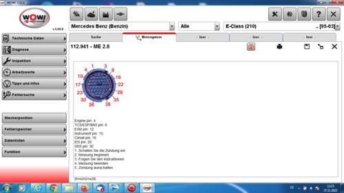

soweit komme ich z.B mit dem Wow 5008. mit dem 3 Adern Adapter. da kommen dann keine Instruktionen oder Messbeginn.
Beim Delphiprogramm kommt dann Fahrzeug antwortet nicht.

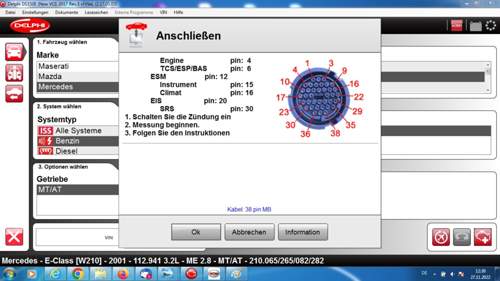

Delphi-s210
Wow-s210
Ich weiß ja gar nicht ob mein Delphi umschalten könnte. Wenn ich mir den Stecker baue der deiner Liste mit den Belegungen entspricht . es klackt schon jedesmal ein Relais im Delphi wenn ich einen Schnellscan mach. Da tastet es alle Steuergeräte die es geben soll ab und es kommt "Baugruppe antwortet nicht" außer EOBD gefunden.Wie immer mit dem 3 Adrigen Adapter Pin4 Rund nach Pin7 OBD.
