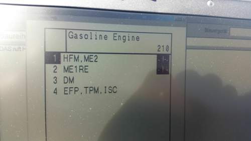

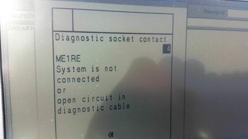

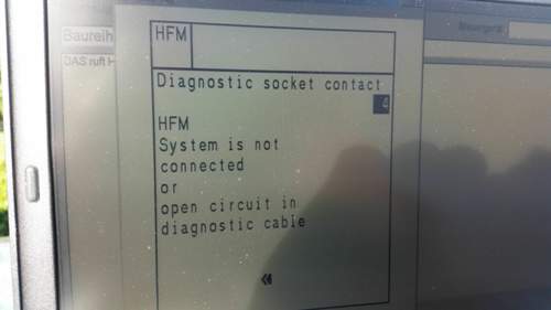

Ich habe am W210 ein ähnliches Problem.
Keine Verbindung zum MSG möglich.
Hatte auch das Kabel Benz zu MUX im Verdacht.
Das enthält übrigens keine zwischengeschaltete Box.
Bei mir tatsächlich ein Dell D630
Modellnummer PP18L
Baujahr 2006
Meine Fehlermeldung als Bild:
20200506
20200506
20200506
@Mr.Wolfman
Moin, ich bezog mich auf das Problem des TE. .
Dabei handelt es sich aber um das RS232 Kabel, Deine Fehlermeldung kann mehrere Ursachen haben, ich würde mich an den Verkäufer wenden, das Kabel zwischen MUX und Diagnosebuchse kann durchaus, wenn nicht vollständig belegt, auch die Ursache sein
Ich persönlich würde mir so ein Teil nur noch zulegen, wenn ich es vorher testen kann.
Gruß Käptnslow
