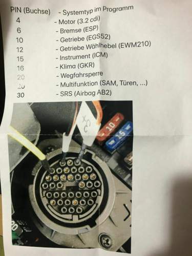

Es liegt am Multiplexer. Du brauchst nur drei Kabel vom Mercedes-Stecker (+ - und Auslesen), welche du selber umsteckst, je nach Auswahl.
Habe mir das (siehe Bild) zum Multiplexer von Delphi gelegt.
Grüße aus dem Rhein-Main-Gebiet
Ahaaaaaa ich werd's mal probieren danke dir vielmals
Also die datenleitung im Bild gelb (4) steckst du um. Und im 16 Pins obd Seite bleiben alle Kabel immer fix dran. Die 1 für Masse geht zu 4-5 und 3 geht zu 16 die datenleitung wo kommt die dran? Ich hab meinen Stecker kapput gemacht muss mir einen neuen bauen
Bin gerade unterwegs aber ich meine Datenleitung ist die 12
1 und 3 sind plus und minus. Habe die Belegung für den obd nicht im Kopf.

Aus einem alten Beitrag: die Belegungsliste
@batanik schrieb am 18. September 2017 um 15:09:41 Uhr:
Hi Jungs,
ich hoffe ihr seid noch da.
Ich habe mir auch Delphi Clone angeschafft, mit verschiedener Software rumprobiert.
Habe W210 E200 Kompressor. Mein Delphi schaltet die K-Line Leitung nicht um, diese liegt im OBD Stecker immer am pin 7.
Ich kann somit auf die Steuergeräte nur Zugreifen wenn ich die entsprechende PIN z.B. PIN 12 aus dem 38 MB Stecker nehme und diese an PIN 7 im OBD Stecker von DElPHI direkt schalte. Dann kann ich Wählhebelmodul vom Stern auslesen.
Mein Delphi funktioniert nicht als Multiplexer.
Ich habe auch Adapter Kabel von Delphi der nach dem bekannten Schema belegt ist:
OBD MB-38
1 4 Motor
2 6 ABS/ASR/ESP
3 8 BAS
4,5 1 Masse
6 10 Getrieb
7 12 Wählhebel und Lenkrad
8 15 Instrumente
9 16 Klima
10 19
11 20 Türen EWS DBE UBF
12 25 leer
13 30 SRS
14 31 Zentralverrigelung
15 35 Lichteinstellung
16 3 Klemme +
Dieses Kabel ist für Multiplexer gedacht, aber wie bringt ihr euren Delphi dazu, die K-Line Leitung umzulegen bei OBD?
Ich kann Motor auslesen wenn ich PIN 4 aus 38 Stecke auf die PIN 7 im OBD lege, aber alles Manuell.
