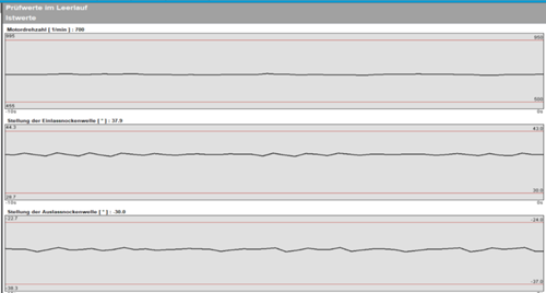

Ich werde die Tage Mal beim Fahren die Werte abfilmen oder anders aufzeichnen, mal schauen ob und wenn ja wie viel der Wert springt.
Leerlauf reicht. Foto.

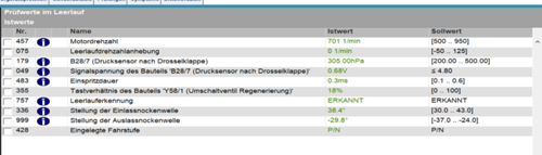

Aber der dazugehörige Screenshot im Leerlauf aus Oktober 24. Wenn es noch ein anderes Menü gibt dann kann ich nochmal schauen.
Aus dem Screenshot hatte ich im ersten Post den Text kopiert.
Ah. Du bist bei den Adaptionswerten. Schau mal noch in die Livedaten Leerlauf. Dort steht der Istwert. Da sollte es konstant grün sein.
