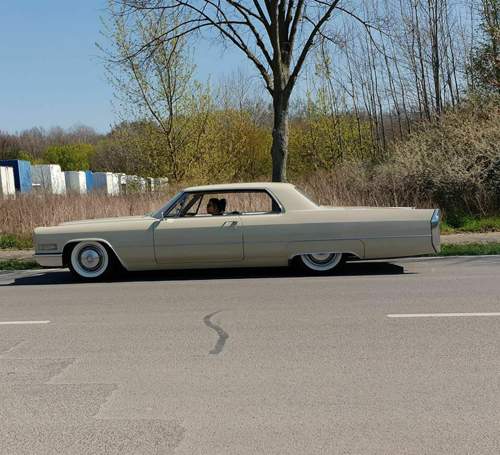

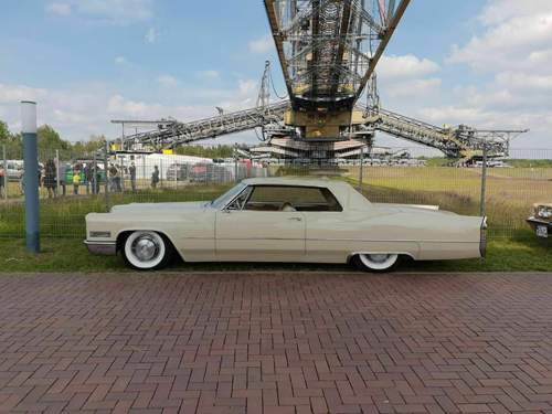

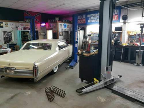

Hier ist mein 66er Cadi mit 3 Zoll Tiefelegungsfedern , hab ich in den Staaten anfertigen lassen.
58381734-2627811447294351-6185000098787753984-o
60884047-2705925699482925-6592035790107181056-n
91780255-302313537401076-4659900492363595776-n
Ist wie alles Geschacksache - meinen trifft es jedenfalls nicht
Dezent ist bei 75mm auch echt was anderes 😁
Nix für mich.
Hmm hat was 😁 Aber wie schauts mit der Eintragung aus?
Temporär für Fotos geht das, aber dauerhaft damit rumfahren? Die gerade Schulterlinie ist schon geil, die läuft parallel zur Straße.
Gruß SCOPE
Bin mit dem Fahrwerk schon 6tkm gefahren, im Gegensatz zu vorher mit den geflexten Federn ,was irgend einer in den Staaten verbrochen , wunderbares Fahrgefühl , viel direkter auch dadurch beim Fahren und man hat nicht das Gefühl man kippt um im Kreisverkehr . Das Fahrzeug ist aber schon etwas Custom hat auch alles überholt bekommen , ne Abgasanlage usw... Ist halt kein Zahnarzt oder Rentnerwagen 😉
