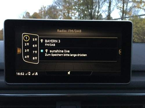

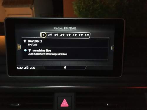

Guten Morgen zusammen, seit heute morgen ist plötzlich die Ansicht der programmierbaren Tasten im MMI verändert. Kann das jemand bestätigen? Hab eigentlich nichts verstellt, nur Adblue heute morgen nachgetankt 😉 Software Version ist die 0678

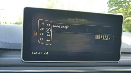

Das Bild zeigt die Version vom Handschalter, bei dem sind die Tasten ja auch so angeordnet. Ob kleines oder großes MMI spielt da keine Rolle.

Huch, was ist da denn passiert? Hast du mal in einer anderen Applikation außer Radio geschaut ob es dort genauso aussieht?
Ja, sieht in jedem Menü so aus. Egal ob Navi, Telefon, Radio oder Media. Das overlay bleibt so. Seltsam
Also heute habe ich nicht geschaut aber gestern sah es auf jeden Fall ganz normal aus.
Gestern war ich nicht am Auto. Bin Samstag noch unterwegs gewesen und es sah da noch anders aus. Die Funktion ist natürlich erhalten geblieben. Sieht eben nur anders aus. Ich meine, dass die programmierbaren Tasten in den Q-Modellen so angeordnet sind.
Das hatte ich auch mal, nachdem ich etwas kodiert hatte und dann das MMI resettet hatte.
Der hat beim Booten wohl nicht gesehen, dass ich ne Automatik habe und wechselte das Layout auf die Handschalter-Anordnung des B9.
Nach einem weiteren Reset des MMI (Tasten NAV/MAP (oder CAR) + DrehDrückschalter + RADIO Drücken) war es dann wieder normal!
Also keine Panik.
Hab mich gerade wieder ins Auto gesetzt und die Ansicht ist wieder die alte. Also alles wieder korrekt. Ohne Reset des MMI. Da lief wohl in der Software was schief. Danke für die Antworten
