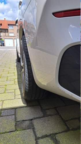

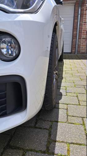

Hi zusammen. Möchte das Thema nochmal aufgreifen. Ich stehe gerade vor der Wahl zwischen 8x20 auf 235/35-20 ET 51 (nicht Eintragungspflichtig) zu einer 9x20 auf 245/35-20 ET40 ( Eintragungspflichtig) mit Auflage K1c,K2c und K6v. Muss an letzteren genannten ggf. was nachgearbeitet werden am Fahrzeug, oder sollte das so in den Raskasten des F48 ohne Probleme passen, ohne das der Tüv etwas zu bemängeln hat? Abgesehen davon das dieser Kombie vermutlich auch besser auf dem Fahrzeug aussieht. Möchte ungern so viel Kohle raus hauen und dann noch Wochenlang mit dem TÜV rum machen müssen.
9x20ET40 wäre mir zu viel.
Fahre selbst vorn 245/40-19 auf 8,5x19ET45 und hinten ET40.
Das passt perfekt. Die Räder stehen vorn wie hinten schön bündig.
Weiter rausstehende Räder brauch dann Abdeckungen.
Nur meine persönliche Meinung dazu.
Danke für deinen Input. Hast du nen Foto wo man das schräg schön sehen kann nezgl der Bündigkeit?
Lieferung erfolgt am Wochenende.
Ich hoffe, das ist auf den Fotos gut zu erkennen.
Rundum 245/40-19
VA: 8,5x19ET45
HA: 8,5x19ET45 i.V.m. 5mm Distanzen
8-5x19-front
8-5x19-5mm-heck
