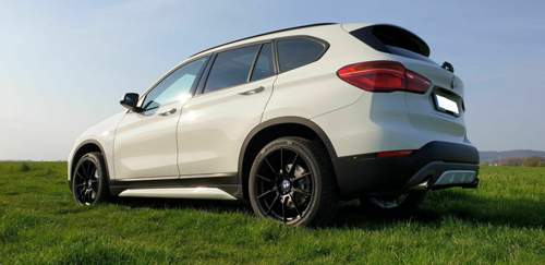

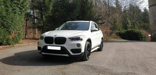

Seit zwei Wochen meine neuen Sommerreifen drauf - 245/35/20
Wie sind denn die Dimensionen der Felge?
Breite und ET?

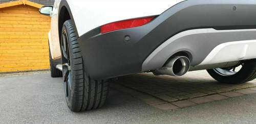

245er passen am besten auf eine 8,5x1X mit einer ET von 48 bis 42
ich fahre die Motec Ultralight 245/40/19 auf 8,5x19 ET43 mit dem normalen X1 Fahrwerk
hier mal ein paar Bilder um zu sehen wie so ein Rad im Radkasten steht

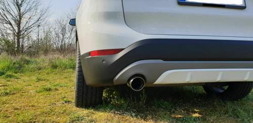

Mir gefallen die Auspuffrohre gut 😎

Ja leider 🙁

8J ET 45.
Ich habe ganz bewusst die 8J mit 245er Reifen kombiniert, da ich den „Stretch-Look“ der Reifen auf einem SUV vermeiden wollte... im Winter habe ich ebenfalls 8J ET45 jedoch nur in 18 Zoll 🙂

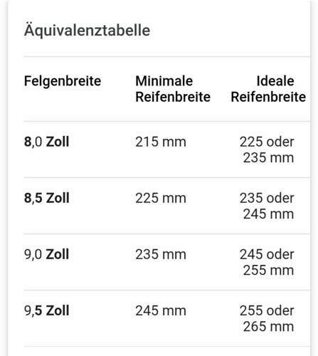

Welcher Stretch Look??
sorry aber das ist ja mal kompletter Unsinn, ein 225 er Reifen steht genau Kante zur 8J und ein 245er zur 8,5J, da steht keine Felge über und da ist auch keine Reifen gezogen.
8,5 Zoll sind 21,5cm und kein Reifen steht im rechten Winkel
Foto 245 auf 8,5
245 auf 8einhalb
Optimale Reifenbreite
