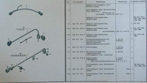

So, da ich auch interessiert an einer Versuchslösung bin die Auspuffklappen des S3 geöffnet zu lassen, hab ich mich auch mal einwenig bemüht.
Im Anhang hab ich euch von meinem heutigen Besuch beim Händler ein Bild angehängt auf dem wohl der Kabelstrang der Auspuffklappen zu sehen ist. Leider bin ich nicht ganz sicher (und der Teilemensch auch nicht), welcher Stecker nun der Richtige ist (entweder 11 oder 13). Bestellt hab ich zum Versuch mal Position 11.
Nun eine Frage an euch, ist es denn arg kompliziert ebenfalls das andere Ende (also Position 13) zu bestellen und den gesamten Kabelstrang "auszuklippsen"? So könnte man doch einfach beide Stecker hinten abdichten und einfach einstecken, es wäre dann eine Lösung die beide Enden wie das Original abdichtet, oder nicht?
Alternativ - falls das andere Ende des Kabelstrangs zu versteckt liegt - wäre noch die Lösung sich das Gegenstück zur Position 11 zu bestellen (also der Stecker, der im Auspuff steckt) und dieses auf die am Auto befindliche Seite des Kabelbaums zu stecken (natürlich ebenfalls abgedichtet). Wäre dann die "Luftballonlösung" in Steckerform, bei der man eben wieder schauen muss, wie man das nun lose Kabelgewirr festschnallt.
Was meint ihr zum Bild und den Steckern? Sind es die Richtigen?
Foto
Hab heute den Stecker abgeholt und gleich gesehen, dass es der falsche war. Ich bin dann direkt zu nem anderen Händler gefahren, bei dem der Teilemensch sich etwas besser auskennt. Er hat mir direkt zwei vom richtigen Stecker mitgegeben, die Teilenummer lautet: 4H0 973 703.
Ich hab sie jetzt testweise mal eingesetzt und werde beobachten wie es mir gefällt. Bis jetzt merkt man schon, dass er sich im unteren Drehzahlbereich einen Hauch dumpfer anhört. Wenn man die Fenster aufmacht prallen nun zwei Schallwellen aufeinander (Auspuff und Soundaktuator), die ein für mich extrem dumpfes Geräusch ergeben, gefällt mir zwar gut, weiß aber nicht, ob mir das auf Dauer nicht zu viel ist.
Naja, jetzt wart ich mal ne Weile und überleg mir, ob ich es lasse...
Was nicht ohne Weiteres möglich erscheint, ist den Kabelstrang komplett zu entfernen, die Kabel verschwinden einfach durch ein Loch im Unterboden. Heißt also man muss sich weiter Gedanken über das Abdichten machen, weil es tatsächlich wohl keinen Gegenstecker gibt. Am Auspuff ist ja durch die Stecker jetzt abgedichtet, aber die Stecker am Kabelstrang selbst liegen nun eben offen...
