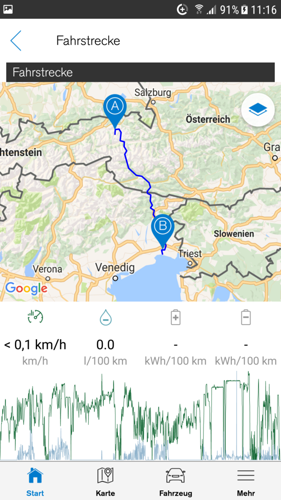

Kurz zur Erläuterung der Funktionsweise "Hold":
Wenn Du Hold aktivierst, reservierst Du damit den zu diesem Zeitpunkt definierten Akkustand für etwaige spätere Stadt-/Stau oder sonstige sinnvolle elektrische Fahrten. Wenn Du während Hold rekuperierst, ist diese gewonnene Energie jedoch weiterhin frei zur Verwendung, da Sie zum Zeitpunkt "Hold betätigen" über dem reservierten Wert liegt, und wird somit auch sehr zeitnah wieder verbraucht.
Insbesonders bei Deinem flotten Tempo, wirst Du also von "dem über Hold" nichts merken können.
Wenn Du den Akku sozusagen sukzessive durch Bremsen "laden" willst, müsstest du Hold bei jeder Bremsung deaktivieren, und bevor wieder Leistungsbedarf vorhanden ist erneut aktivieren.
Ich habe das auf Passfahrten so schon praktiziert, um z.B. die rekuperierte Energie ausschliesslich für Ortsdurchfahrten dann gezielt freizugeben.
Beispiel anbei.
4 Pässe an die Adria
Daten Passfahrt
