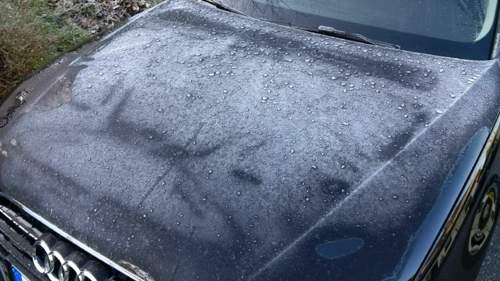

Moin moin,
ich komme nochmal zurück auf das Thema "Innenraum vs. Wasserkreislauf". Ich habe heute morgen mal, weil es so schön gefroren hatte, Bilder von der Motorhaube gemacht. Hier sieht man m.E. ziemlich schön, dass selbst bei 30 Minuten Heizzeit der Motor auch mitgewärmt wird. Achtung: Bilder vom B8. Es kann ja mal jemand beim B9 dasselbe machen. Grazie.
Standheizunginnenraumvswasserkreislauf

Was willst du damit eigentlich jetzt sagen?
Auch wenn es technisch fundierte Infos und Antworten gibt, wird das wieder alles in Frage gestellt und jede Menge vermutet usw. usf...
Das ist ne komische Eigenart hier im Forum...
Wenn sich auf dem Foto bissl was durch Streuwärme aus den Schläuchen abtaut, ist trotzdem der Motorblock incl. der ganzen Peripherie kalt, da keine Durchströmung stattfindet. Das ist serienmäßig schon seit Jahren so, siehe dazu auch die beiden Infobilder.
Aber jeder kann im Endeffekt glauben was er will...
Traurig genug…
Bei meinem B5 sieht das Abtauen der Motorhaube auch deutlich anders aus. Auf obigen Bild scheint es wirklich nur Streuwärme zu sein, echt Schade.
Okay, habe es verstanden. Nur indirekt bringt es sicher was. Das zeigt die Beschreibung ja auch.
