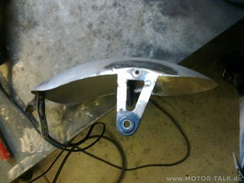

Original geschrieben von bb-blue
ich hab hier mal ein paar ideen für uns:
FINE3 hat sowas gebaut, aber ich glaube die sind nicht mehr am markt...
mal was vorab, selbergefriemelt...
V-fender-2-28-01-2010
Frontfender?
Ja, Fronfender.
war nicht ganz einfach, Walde musste eine Möglichkeit basteln um das Einfedern der Gabel zu simulieren, dann hatta dran rumgschweisst und das Ergebnis hat mir ziemlich gefallen...
