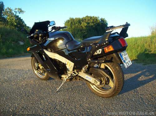

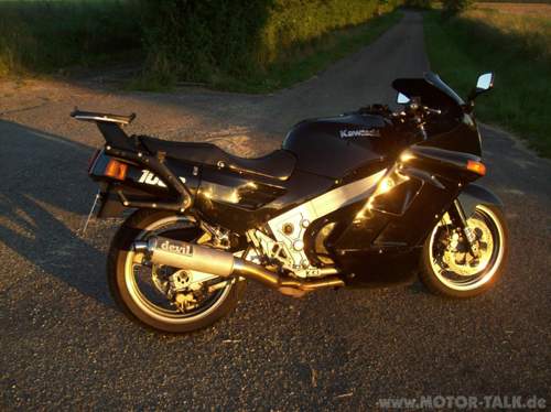

Darf ich vorstellen: Meine dritte ZZR 1100. 93er D - Modell, 111 kW (151 PS) 58.000 km.
Ist noch nicht so, wie ich mir das letztendlich vorstelle, aber das wird noch. Versprochen.
Zzr-1100-93-3
Zzr-1100-93-1
Zzr-1100-93-2

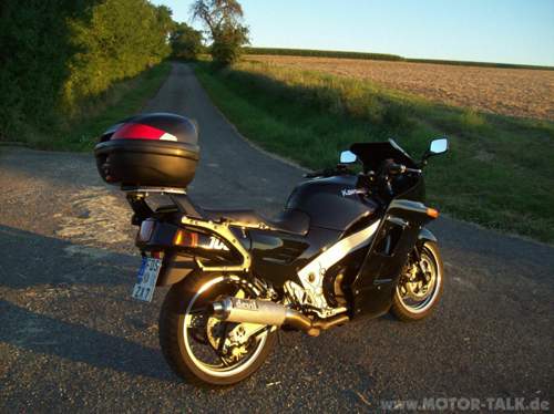

So. Die "schwarze Sau 2.0" ist so gut wie fertig. Neue Gepäckhaken kommen noch (Nochmals Danke an cawazet11) und die Auspuffdichtungen mache ich noch neu, da bläst eine. Das bißchen "pearl teal green" sei ihr gegönnt.
Im Anhang die ersten Bilder.
Features:
Kawasaki ZZR 1100, ZX10D, 1993, 58.035 km, 111 kW (151 PS)
Omur Superbike-Umbau, schwarze Tourenscheibe von Team Metisse, neue Michelin Pilot Road 2, Bremsscheiben ZX9R, neue Beläge, Spiegelextensions passend lackiert, Sitzbankbezug schwarz Antik, Rahmen poliert, Analoguhr und 12 V-Steckdose Louis, Kontrolleuchten, Kennzeichenbeleuchtung und Standlicht LED, neue progressive Federn von Wirth, Gabelöl 5 W 20, alle Filter und Flüssigkeiten neu, Ventilspiel exakt eingestellt, neue VDD.
Vergaser, Bremssättel, Sekundärluftventile, Tankdeckel, Kleinteile etc. Ultraschall gereinigt, das ganze Motorrad ist von oben bis unten pieksauber.
Kosten: Motorrad, Transport, Teile, Lack, Material insgesamt etwa 2000 Euro, Zeitaufwand (ohne jede Hetze) ca. 150 Stunden. Wert: unbezahlbar. Auch nicht mit Mastercard. Ein sammler-Stück. 😁

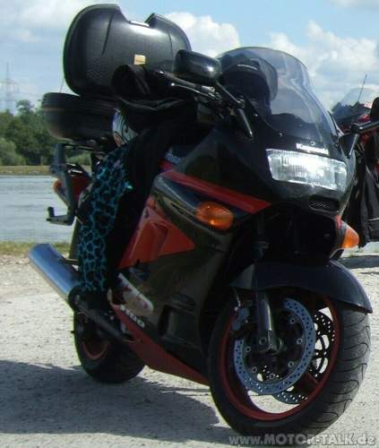

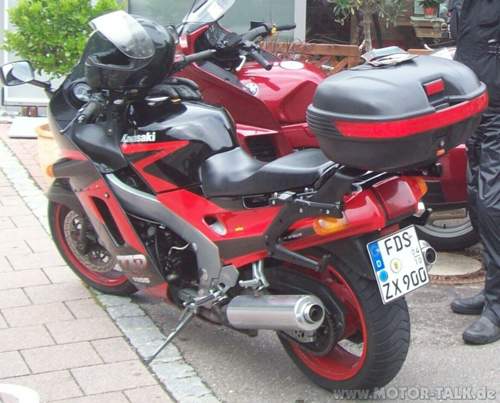

Hast Du meine mail bekommen ? Die rot - schwarze "C" ist auf versicherungs- und verbrauchsfreundliche 72 kW gedrosselt. Kann man auch aufmachen.
Das wäre was für Dich und die habe ich jetzt über.
Da würde ich noch jason-freundlich nen Hunni Kumpelrabatt geben, das wäre dann schon SKP.
1299 für ne bildhübsche ZZR 1100 C ? Na Jason...😁😁😁
Das Problem war, dass ich für die C kein vernünftiges Gepäcksystem gefunden habe. Das montierte wingrack ist eigentlich für die D, und einigermaßen ran"beschissen".
Also hab ich fürs Gepäcksystem eben ein mopped gesucht, wenns schon andersrum nicht funktioniert.
Das schraube ich also an der rot schwarzen ab und an die andere (ebony/luminous peacock blue pearl) dran. Da passt es dann auch. Einen Topcaseträger für die C habe ich allerdings in Aussicht.

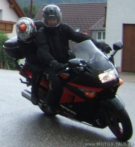

Ja, die Zx10. Hab ich im übrigens heute ein Kollege von mir gezeigt, da ich immer bestrebt bin meine Kollegen zu Motorradkumpels zu konvertieren. Sogar meine Freundin habe ich die Schwarze Sau mal gezeigt, und ja, zum Kombi passt sie ganz gut 🙂

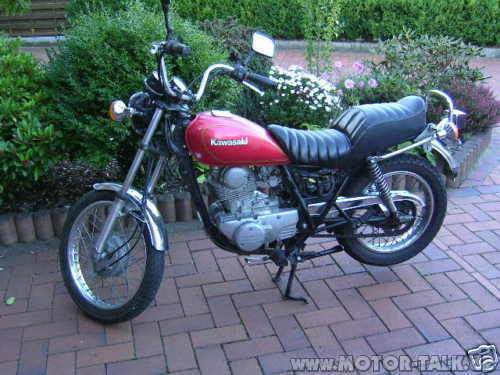

Ich konnte im Herbst auch nicht widerstehn, als genau dasselbe Moped (wie das, bei dem mir der Rahmen brach) wieder mal angeboten wurde.
Ging recht günstig her, steht bisher aber leider noch bei nem Kumpel, der sie für mich abgeholt hat..
Es juckt mich schon auch ganz gemein, mir "1fach" auf Arbeit für ein WE nen Bus auszuleihn, zum Abholen und dann hab ich wieder was zum Schrauben.. (Bilder gibts leider nimmer, da der Kauf schon zu lang her is) - sieht aber aus wie die im Anhang

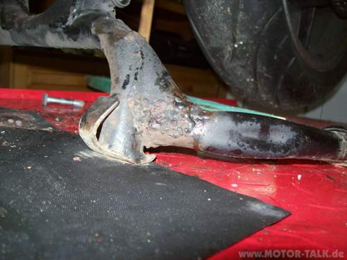

ich hab "nur" schrauberfreundliche Gefährte, jeweils 1 Zylinder, luftgekühlt und für meine Schrauberkenntisse jeweils ne ausreichende Anforderung. Das Bild ist von der ersten Sista, bei der mir der Rahmen brach. ( Großes Schwein gehabt dabei, sag ich nur ).

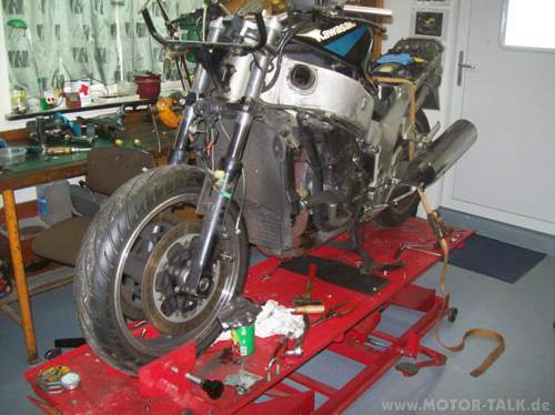

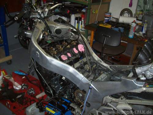

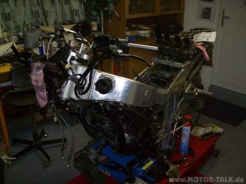

Sodele...
Kurzer Zwischenstand:
Ich hab schonmal angefangen, den Hobel zu zerlegen:
Kanzel hat mehrere Spannungsrisse. Leider ist sie mir dann auch noch aus der Hand gerutscht, mit dem Ergebnis, dass beide obere Verkleidungsecken abgebrochen sind. Das wird ne Aufgabe...
Lackierung als pearl teal green ermittelt. Vorderkotflügel mit Blechen zusammengeflickt, au weia.

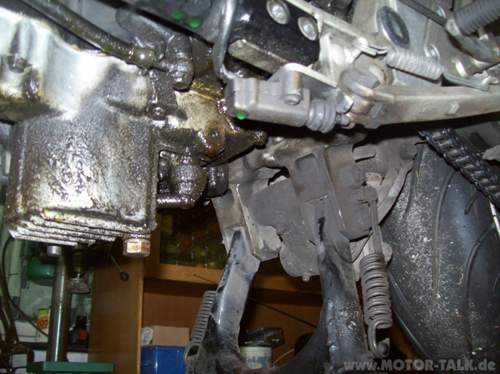

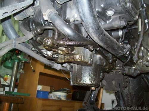

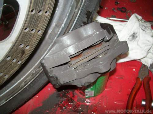

Bremskolben vorne sitzen fest, Bremsbeläge sind restlos runter, Scheiben haben noch 4,3 von mind. 4,5 mm, dass die eingelaufen sind, war aber schon klar. Motor ist unten stark verölt, dafür Ölstand im Schauglas nicht mehr sichtbar. Krümmeranlage unten rostig, wie ich es vermutete. Kette total versifft und meine schönen Lenkerendgewichte passen nicht in den Alu-Superbike-Lenker.
Dafür ist der Tank voll... 😁
