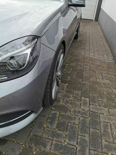

So, Räder sind drauf. Erstmal passt alles. Hab aber nur eine kleine runde gedreht zur Tanke.
Einfahrt mit voll eingeschlagenen Rädern und kleinem Bordstein, kein Problem. Aber da werde ich paar testrunden drehen.
Vorne ist es schon fast bündig. Siehe Bilder

Sieht gut aus😉
Hinten noch 10 mm Scheiben.
Was war denn jetzt mit den Radschrauben vorne? Musstest Du wirklich längere haben? Gibt es Original längere?
Peter
Mit meinen 15mm H&R ist es vorne schon recht knapp bei den 8,5x18 ET48 (245/40/18).
Ja für vorne musste ich längere nehmen. Habe mit 43mm schaftlänge genommen. Die "normalen" haben 27mm.
An distanzscheiben für hinten habe ich auch direkt gedacht. 10 mm pro Seite? Wird vielleicht zu viel...?
@jdm-teg schrieb am 28. April 2020 um 14:44:46 Uhr:
Ich hatte hinten beim S212 Felgen 9,5 x 19“ mit 275/30R19 mit ET 50. Und dann 10 mm Scheiben. Das passte gut. 15 mm wäre wohl zuviel gewesen.
Zudem haben die 5 mm Scheiben keine Mittenzentrierung. Da gibt es schnell Probleme mit Vibrationen.
Peter

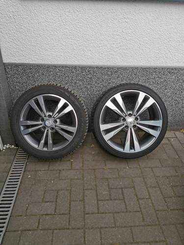

Hey, ich fahre ein w212 mopf und würde mir gerne die 20 zoll amg vom w213 drauf machen. Dazu bräuchte ich aber eine einzelabnahme vom Tüv. Die felgen sind noch nicht gekauft und deswegen wollte ich euch mal fragen, was ich dem TÜV für Daten vorlegen muss Achsenlast der Felgen oder so, damit er mit grünes licht gibt und ich mir die felgen ohne Angst kaufen kann.
Hersteller: Original Mercedes-Benz
Styling / Design: AMG
Dimensionen: VA 8x20 ET43 & HA 9x20 ET49
Bohrungen & Lochkreis: 5 x 112
Bereifung: VA 245x35x20
HA 275x30x20
Oder die selben felgen in einer anderen Größe
VA 8,5x20 ET38 HA 9,5x20 ET38
Bereifung: VA 255x30x20
HA 285x25x20
Welche Empfehlung würdet ihr abgeben?
Ist der 2 radsatz vom Komfort evtl zu hart, da ja weniger Gummi an den Reifen ist?
Ich bin gespannt auf eure Meinung
