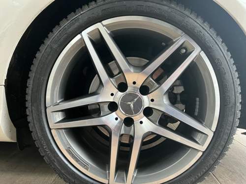

Grundsätzlich spricht nichts dagegen, die Felgen in der Originallackierung auch im Winter zu nutzen - allerdings sind sie nicht wirklich widerstandsfähig. Wir haben diese Felgen auf dem Cab und sie sahen bei Kauf fürchterlich aus! Abgesehen von Kratzern war bei allen Felgen der Klarlack an vielen Stellen unterlaufen bzw. schon ab und die Felgen oberflächlich korrodiert. Ich habe sie in einer kleinen Werkstatt aufarbeiten lassen, die sich nur mit Felgen beschäftigen. Der Klarlack soll jetzt komplett wintertauglich sein. Auf jeden Fall sehen sie wieder wie neu aus. Und ich finde sie in diesem Design sehr viel schöner als einfarbig grau oder schwarz, aber das ist Geschmackssache und darüber entscheidet jeder selbst.

Meiner Meinung nach die schönsten 18Zöller von MB, werde mir auch nich einen neuen Satz davon gönnen.
Werde mir die Felgen morgen anschauen. Gibt es noch Tipps wie ich eine gute von einer schlechten Lackierung unterscheiden kann? Wie gesagt, Gleichmäßigkeit ist notiert.
Es gibt leider auch keine Bilder von vor der Lackierung, weiß also auch nicht wie groß der Schaden war.
...wenn was geschliffen wurde, zum Beispiel tiefe Kratzer...die auch ordentlich glatt geschliffen wurden, nicht nur schnell oberflächlich und sich sozusagen "Spinnen" abzeichnen und wenn Unterwanderungen (sieht aus wie Alukrebs/meist um die Radnabe)weggeschliffen wurden..im Anschluss nicht richtig ...oder garnicht grundiert wurden, das zeichnet sich ebenfalls ab
Wenn Felgen wirklich arg beschädigt und vergammelt/runtergekommen aussehen, werden sie wirklich mit sehr feinem Sand gesandstrahlt...im Anschluss gibt's einen kompletten Lack - Neuaufbau.
Für das Sandstrahlen hab ich jemanden, der es wirklich seit Jahren drauf hat...
