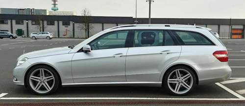

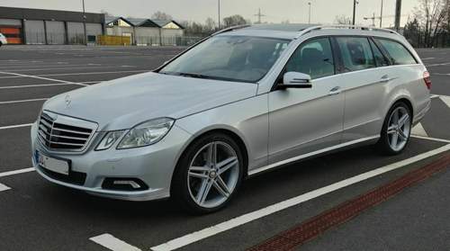

Nach langem hin und her mit dem TÜV, Mercedes und dem Felgenhändler habe ich seit Montag meine neuen Felgen. Aufgrund der 4Matic habe ich mich, obwohl von Mercedes freigegeben, gegen eine Mischbereifung entschieden. Rundum habe ich nun folgende Kombination:
Felge: Avus AC-515 8.5x19 ET45
Reifen: 255/40 R19 96 XL
Eintragung ging problemlos.

Müssten 255/40R19 nicht viel zu groß sein? Fahre 245/40R18. Das wäre ja ein Unterschied der Radgröße von fast 3cm Durchmesser. Hast es ja eingetragen bekommen, aber ist die Tachoabweichung nicht viel zu groß?
Meine 255/35R19 sind ja schon 1,6x zu groß für einen "nicht E63"
Deine sind ja noch größer vom Umfang her....

Hätte meiner Meinung nach garnicht eingetragen werden dürfen! Geschwindigkeitsabweichung 5%. Tacho zeigt 95, reale Geschwindigkeit 100, das ist nicht zulässig! Da hat jemand nicht richtig geprüft, oder wurde da ein Gefälligkeitsgutachten erstellt?
Die EU-Richtlinie 75/443/EWG schreibt für den Tacho eine Toleranz vor. Dazu heißt es:
Die angezeigte Geschwindigkeit darf nie unter der tatsächlichen Geschwindigkeit liegen.

jetzt habe ich Mist gebaut. Es sind 255/35! Sorry mein Fehler.
Das mit der 45:55 Verteilung stimmt, allerdings glaube ich das es den Braten am Ende nicht wirklich fett macht.

255/40R19 hätte mich sehr gewundert.
IMHO passt das vorne nicht unters Federbein.
