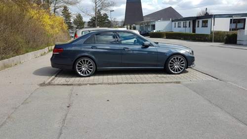

Hallo liebe Community Mitglieder,
da ja jetzt dann so langsam der Frühling in den Startlöchern steht und ich noch nicht wirklich einen reinen Felgenthread für den W212 gefunden habe, dachte ich mir - jetzt muss ich mal ein erstellen.
Also was mich Interessiert ist - welche Felgengröße bzw. Felgenmaße sowie Reifengröße fahrt ihr auf eurem W212? Und damit meine ich nicht die originalen 16" oder 17" Alufelgen, sondern die großen Dinger 🙂
Ich fahre eine Limousine mit momentan 17" Alufelgen auf Winterreifen und möchte mir für den Sommer etwas in der Richtung von 19",20",21",22" auf Auto machen. Hatte zuvor einen BMW 1er mit 19", also ich mag große Räder mit großem Tiefbett. Finde den W212 von Väth und Kicherer der Hammer. Haben beide schöne Felgen drauf. Nur die vom Kicherer - da find ich könnte der Felgenstern etwas schöner sein. Aber so in der Richtung habe ich es mir vorgestellt.
Also zeigt her eure Schlappen 😁
Hier seht ihr dann noch 2 Pics von 20" Felgen. Einmal der E63 von Väth und einmal der von Kicherer.
Viele Grüße
E350W212

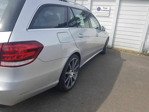

Und hier ein Bild meiner AMG Felgen.
8,5Jx19 ET 34,5 - 245/35 r19
9,5Jx19 ET 48 - 275/30 r19

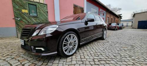

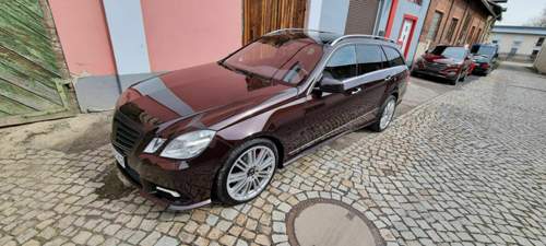

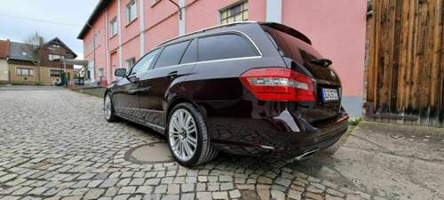

Hier meine neuen Schuhe :-)
9jx19 et37 245/35r19
9,5x19 et52 275/30r19
Nächste Woche werden die eingetragen
Keskin KT16 oder original?
Edit: Sehr schnittig 🙂

Solche Einpresstiefen gibt s nur bei AMG.
Die ET 52 Felge hinten steht aber schon ziemlich weit im Radhaus.

Sorry - sieht für mich aber jetzt aber auch sehr „mickrig“ auf der HA aus - für das,daß es 275er Schlappen sind 😕
Ohne Infos (nur vom Bild her !) hätte ich eher auf „maximal“ 245er getippt - noch eher auf 225er.....🙄
Aber es wird schon (eventuell ?) einen Grund gehabt haben wenn man eine ET von 52 wählt - oder auch nicht 😁
Nix für ungut - aber für 275er hätte ich „mehr“ erwartet.....
Das ist halt die Original-Größe vom E63.
Da gibt es nicht viel zu wählen.
Die bekommt man teilweise gebraucht sehr viel günstiger als die 19" AMGs vom "normalen" W/S212 mit ET48.
Das könnte also auch ein Kaufgrund gewesen sein😉
Aber mit ein paar Spurplatten passt das dann optisch auch hinten.

Ja das sind original AMG's und die Felgen gibt es nur mit der Et könnte noch bissl raus aber soviel ist das nicht einfach 10er spurplatten und gut ist. Mir gefällt es und das ist ja das wichtigste
@Peterchen1975 abnahme mach ich nächste Woche.

Also Grund für den kauf war einfach das die mir besser gefallen
Sind noch nicht eingetragen, wird noch erfolgen. Aber bei den Dimensionen habe ich noch nicht von Problemen gehört. Habe keine Tieferlegung und Platz ist überall.

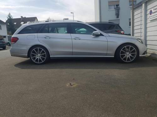

So die von der S Klasse sind auch drauf, vorn 245 35 19,hinten 285 30 19 .
Img-20210409-wa0011
Img-20210409-wa0008
Img-20210409-wa0005
285 hinten dürften aber für S212 nicht zugelassen sein.
