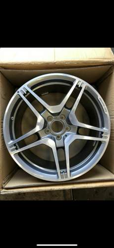

Hi Leute, brauche eure Hilfe..
Kann mir jemand sagen ob die Felgen bei meinem Fahrzeug ohne Probleme passen würden ? Vielleicht hat die ja jemanden schon drauf.
Mir gehts nur darum ob die evtl. Schleifen würden, oder wegen der großen Bremsanlage an die Bremsen dran kommen oder ähnliches.
Fahrzeug ist ein E 400 4Matic
Zugelassen ist: VA 8,5j x 19 ET 48 / HA 9,5 x 19 ET 48
Die Felgen die ich haben will: VA 9j x 19 ET 37 / HA 9,5j x 19 ET 52

Mann, es steht doch alles mehrfach hier im Forum! Ohne dass mich die Felgengeschichte bisher schon tiefergehend interessiert hätte, ich stehe eher auf originale Serienoptik. Aber ich rate jetzt mal: die Frage, ob Felgen der AMG-Modelle auch auf Nicht-AMGs passen wurde schon mindestens 5 mal gefragt und beantwortet.
Vorne stehen sie zu weit raus und hinten zu weit drin. VA geht bei 8.5 bis ET35 noch gut, alles darunter wird eng mit Rad Abdeckung.
HA würde gehen, 9.5 bis ET40 locker, da sah ich mit Spurplatten keine Probleme eine ET52 mit 10 oder 12er Platten zu montieren.

Genauso wie deine Aussage zu et35.
Du solltest dann bitte auch die Reifenbreite bei ET35 nennen. Ohne Tieferlegung geht so gut wie alles durch wenn die Reifenfläche ausreichend abgedeckt ist, mit tieferlegung kommst du mit wt35 schnell an deine grenzen
Das stimmt so nicht.
Bei einer 8,5x19“ geht ET 35 so gerade noch.
Und ohne Tieferlegung ist die Radabdeckung nicht ausreichend.
Peter
Es gibt doch viele Felgen in 8.5x19 ET30 mit 245er reifen die sogar eine ABE haben....
Meine 255/35 vorne mit ET44 und 8,5 sind schon knapp was die freigängigkeit angeht, mit Tieferlegung.
Peter
Keine Ahnung was daran nicht stimmt...
Ich rede von Tieferlegung... aber wat jolls. ..
@niggerson schrieb am 13. Februar 2021 um 10:02:09 Uhr:
Jap aber in Verbindung mit welcher reifenbreite und spätestens bei der Tieferlegung scheitert es dann... glaub mir ich hab sie schon alle durch...
