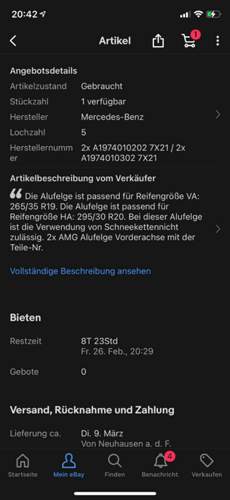

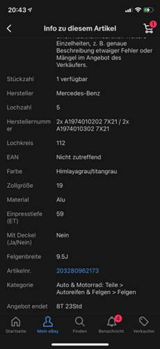

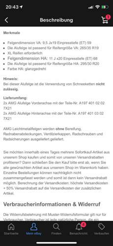

Kann mir jemand sagen ob diese Felgen auf einen s212 Moog passen könnten?
Wo finde ich die zugelassene traglast einer original Felge?
Danke im Voraus... beste Grüße
@C70-Power schrieb am 18. Februar 2021 um 23:56:28 Uhr:
Ich kann mir nicht vorstellen, dass die Räder vom SLS problemlos auf einen 212er passen.
Frag mal beim Kollegen "niggerson" nach, der weiß, was bzgl. Breite max. möglich ist.
Die ETs sind auf jeden Fall deutlich zu hoch, hier müßte man sich mit Spurplatten versuchen, ob es irgendwie passt.
Eine Traglastbescheinigung bekommst du nur über Mercedes/AMG, wenn überhaupt.
Zudem sollte man vorab beim TÜV abklären, ob vorne 19 Zoll und hinten 20 Zoll beim 212er überhaupt eintragbar sind.
