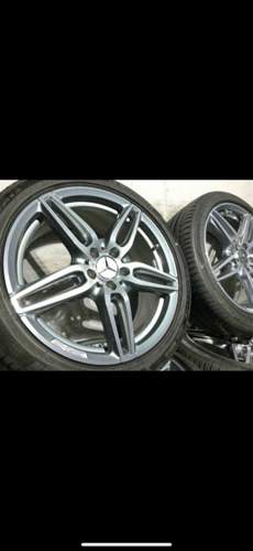

Hallo zusammen, hat vielleicht jemand Bilder vom w212 mopf mit den Felgen vom w213 amg line ?
96da6b67-7a93-4ad0-aba2-e5028630192a
Haben die nicht andere Einpresstiefe?
Ja schon, aber dürfte kein Problem sein. So hat mir der TÜV fürs erste mitgeteilt.
