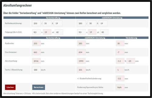

Shutdown/Langeweile – bedingt komme ich mal wieder auf dumme Ideen!
Beim 4-matic und Mischbereifung sollte der Abrollumfang ja möglich gleich sein, bzw. nur eine minimale Abweichung haben. Richtig?
Dann sind diese beiden Kombinationen ja fast identisch. Richtig? (siehe Fotos)
Fährt zufällig jemand die Kombination 255/285, und kann berichten, ob das platzmäßig hin haut und ob das mit dem LI passt?
Danke schon mal.
LG
Abrollumfang-245
Abrollumfang-255
Nimm doch einfach 245 und 285, sind nur 2mm Unterschied im Abrollumfang, besser geht's kaum. Da hat ein abgefahrener und ein neuer Reifen gleichen Formats mehr Unterschied. LI reicht für alles, fahre ich auf meinem S212 mit AHK und dritte Sitzbank auch.
@Peter-PP schrieb am 16. Dezember 2020 um 16:59:13 Uhr:
Danke schon mal.
LG
entweder 245/285 oder 255/295. Bei 255/285 weicht der Abrollumfang leider zu stark ab.
