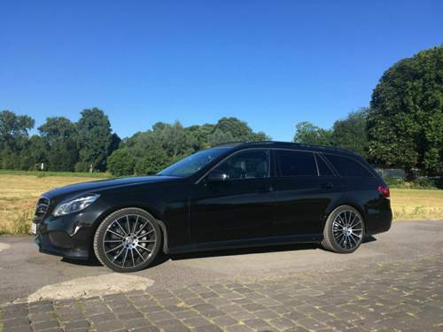

Hallo liebe Community Mitglieder,
da ja jetzt dann so langsam der Frühling in den Startlöchern steht und ich noch nicht wirklich einen reinen Felgenthread für den W212 gefunden habe, dachte ich mir - jetzt muss ich mal ein erstellen.
Also was mich Interessiert ist - welche Felgengröße bzw. Felgenmaße sowie Reifengröße fahrt ihr auf eurem W212? Und damit meine ich nicht die originalen 16" oder 17" Alufelgen, sondern die großen Dinger 🙂
Ich fahre eine Limousine mit momentan 17" Alufelgen auf Winterreifen und möchte mir für den Sommer etwas in der Richtung von 19",20",21",22" auf Auto machen. Hatte zuvor einen BMW 1er mit 19", also ich mag große Räder mit großem Tiefbett. Finde den W212 von Väth und Kicherer der Hammer. Haben beide schöne Felgen drauf. Nur die vom Kicherer - da find ich könnte der Felgenstern etwas schöner sein. Aber so in der Richtung habe ich es mir vorgestellt.
Also zeigt her eure Schlappen 😁
Hier seht ihr dann noch 2 Pics von 20" Felgen. Einmal der E63 von Väth und einmal der von Kicherer.
Viele Grüße
E350W212

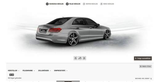

Suche ja auch immer mal wieder nette WR und habe durch Zufall das hier gefunden:
https://konfigurator.oxigin.de/.../felgenkonfigurator.html?...
Eine lustige Spielerei, da man dort KFZ, Felge, Felgengröße, Farben und Tieferlegung einstellen kann...
W212 Felgenkonfigurator
