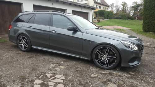

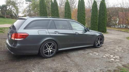

Bilder... so steht er. VA-Felge zur Probe mit 10mm
Ansicht Höhe
Ansicht Höhe
Doppelpost
edit: Bei 5mm Spurplatte (die natürlich selber keine Mittenzentrierung bietet) packt die Mittenzentrierung bei mir noch exakt 2,2mm da die Fase an dem Mittelloch der Felge 2,8mm beträgt und die Nabe 10mm vorsteht.
@mp-3 schrieb am 8. Dezember 2020 um 20:00:13 Uhr:
9x19 rechnerische ET 44 (also 5mm Spurplatte mit rein gerechnet) mit 255/35R19 hat meine Testreifenflanke genau 6,5mm Abstand zum Airmatik-Federbeinrohr. Also 1,5mm weniger als Serie bei mir.
Mit 10mm Spurplatte jedoch, also ET39 ist voll eingefedert/verschränkt kein lenken mehr möglich.
Außen dann praktisch Null Luft.
Bilder 9x19 ET 49 mit 10mm Spurplatte und 255/35R19
Vorsicht, du wirst beim kleinen Bordsteinansatz und und eingelenktenRädern deinen Kotflügel brühren. Sieht man jetzt schon. Ich tippe das mit 5mm DS das eintragen schon schwierig wird.
Wie gesagt ich bin mit meinen et48 und meiner tiefe beim leichten einschlag schon am Kotflügel hängen geblieben.
Kommt also darauf an, wie tief das Fahrzeug ist.
... Ich tippe das mit 5mm DS das eintragen schon schwierig wird.
Moin,
warum meinste?
Wegen den 6,5mm zum Dämfperrohr oder wegen der 2,2 mm.
Gäbe auch 3mm Platten, aber ob der Dipl. Ing bei 4,5mm Reifenflanke/Dämpferrohr damit glücklicher ist.

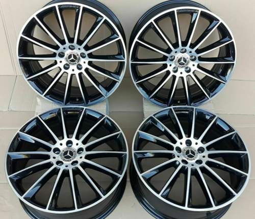

Gibt es diese Felgen in 19 oder 20 Zoll passend für den W212?
(8,5/9,5 - evtl. mit DS montierbar gemacht)
Evtl. weiß ja Jemand Rat
Amg
@Peter-PP schrieb am 9. Dezember 2020 um 18:27:07 Uhr:
Keskin Kt18 sehen genauso aus falls es ein Nachbau sein soll. Bei den Originalen kann ich dir leider nicht helfen.
@TiziMontana schrieb am 9. Dezember 2020 um 19:06:20 Uhr:
Danke!
Ich weiß, aber Keskin gibt es leider nur in 8,5x19.
AMG wäre mir am liebsten . . .
