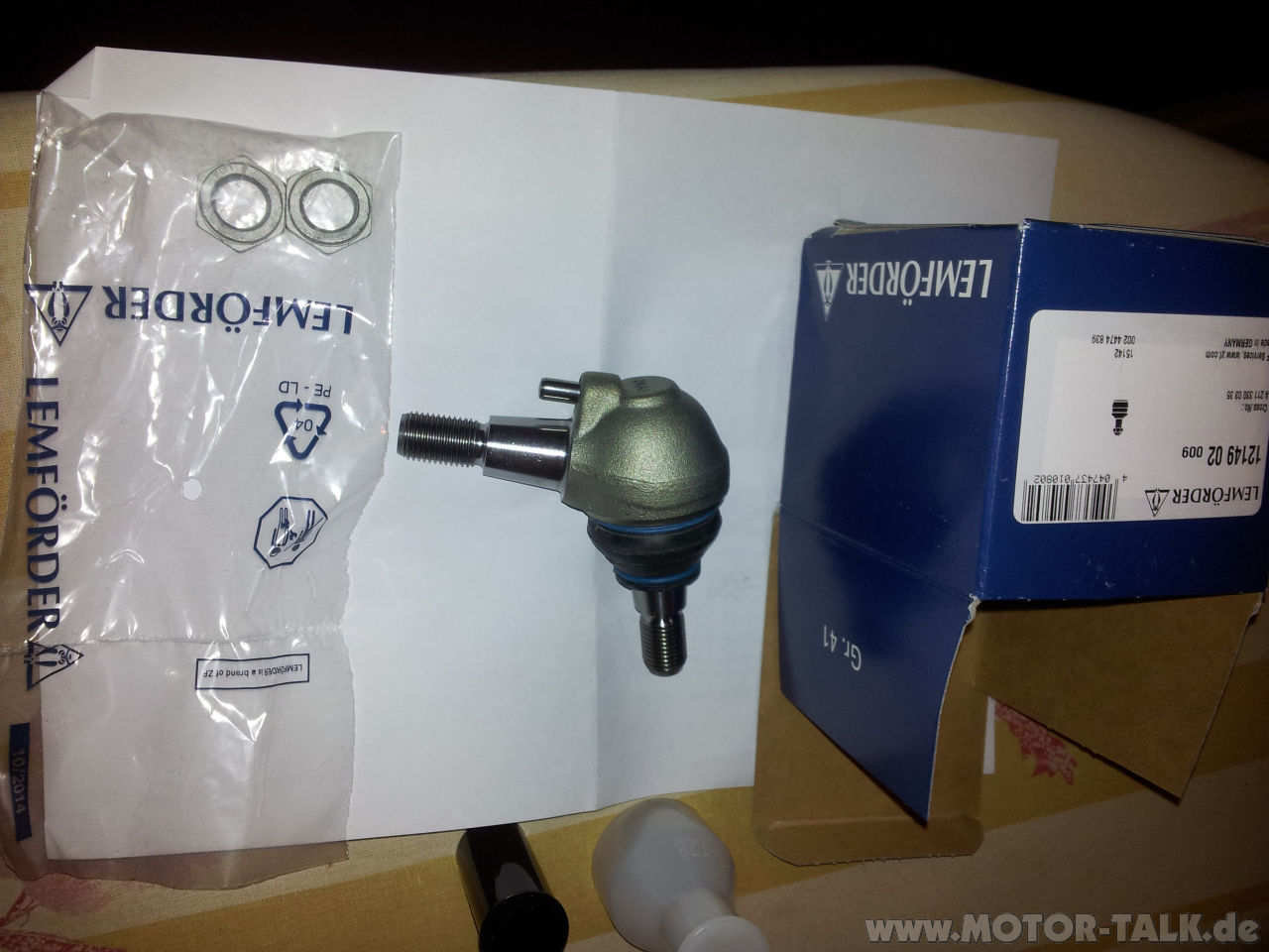

Die Traggelenke, die ich natürlich mitbestellt hatte, sind schon angekommen. Auch Lemförder für 18,50€ das Stück.
Wenn das Fälschungen sein sollten, sind sie perfekt gemacht...
http://data.motor-talk.de/.../20150825-193407-1951177278077366206.jpg
Mhh, das Foto ist beim Hochladen mal wieder gedreht worden.....
20150825-193407
