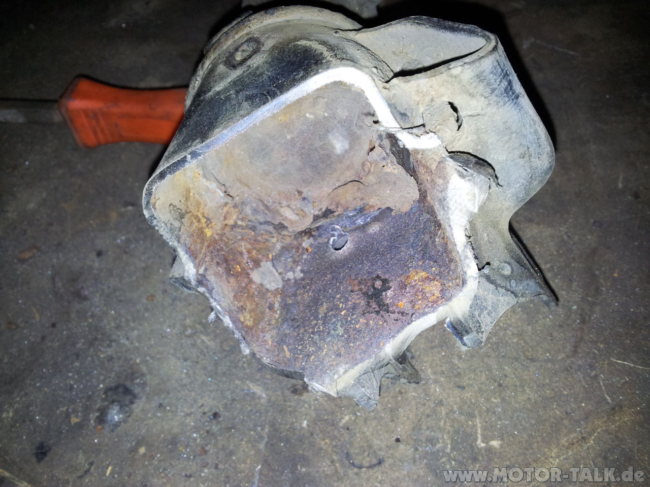

Und so schlimm ist es wirklich...
S210, Bj. 96, 215000 auf der Uhr, Sommer/Winterbetrieb.
Die Reifen liefen innen extrem schnell ab. Nach Begutachtung festgestellt, dass der linke Spurstangenkopf Spiel hat }> 2 neue bestellt, dazu gleich Koppelstangen, Stabigummis und Stossdämpfer.
Ich wäre heute mit Leichtigkeit fertiggeworden.

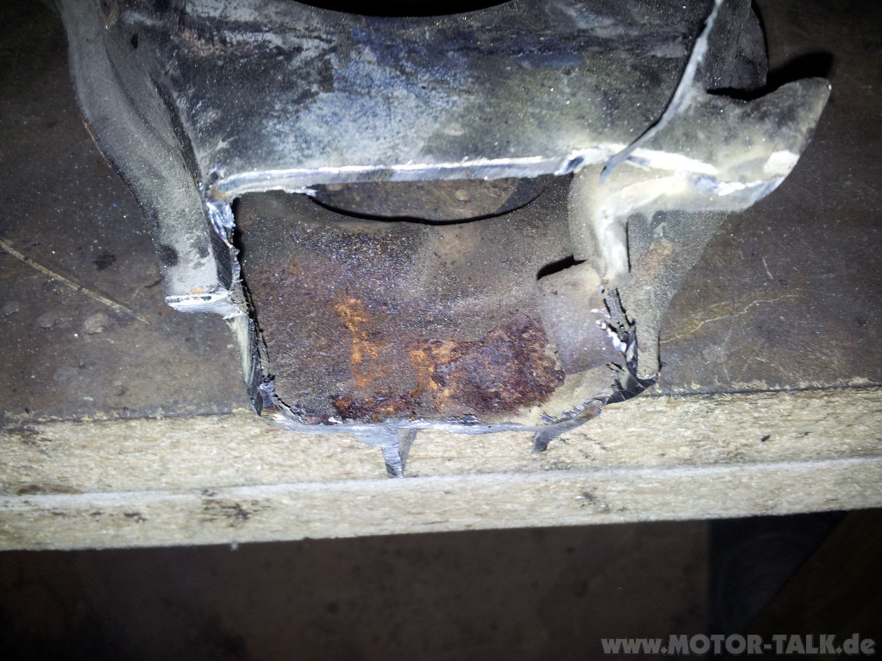

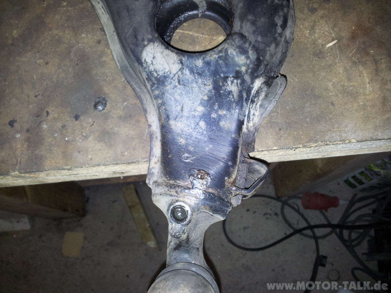

So sah der rechte Querlenker von unten aus: Eigentlich nicht schlecht, hier sieht man, das diese originalen von 96 eine Ablaufbohrung haben...die ist aber nicht für Wasser...
http://data.motor-talk.de/.../20150822-184249-5518393723883829460.jpg

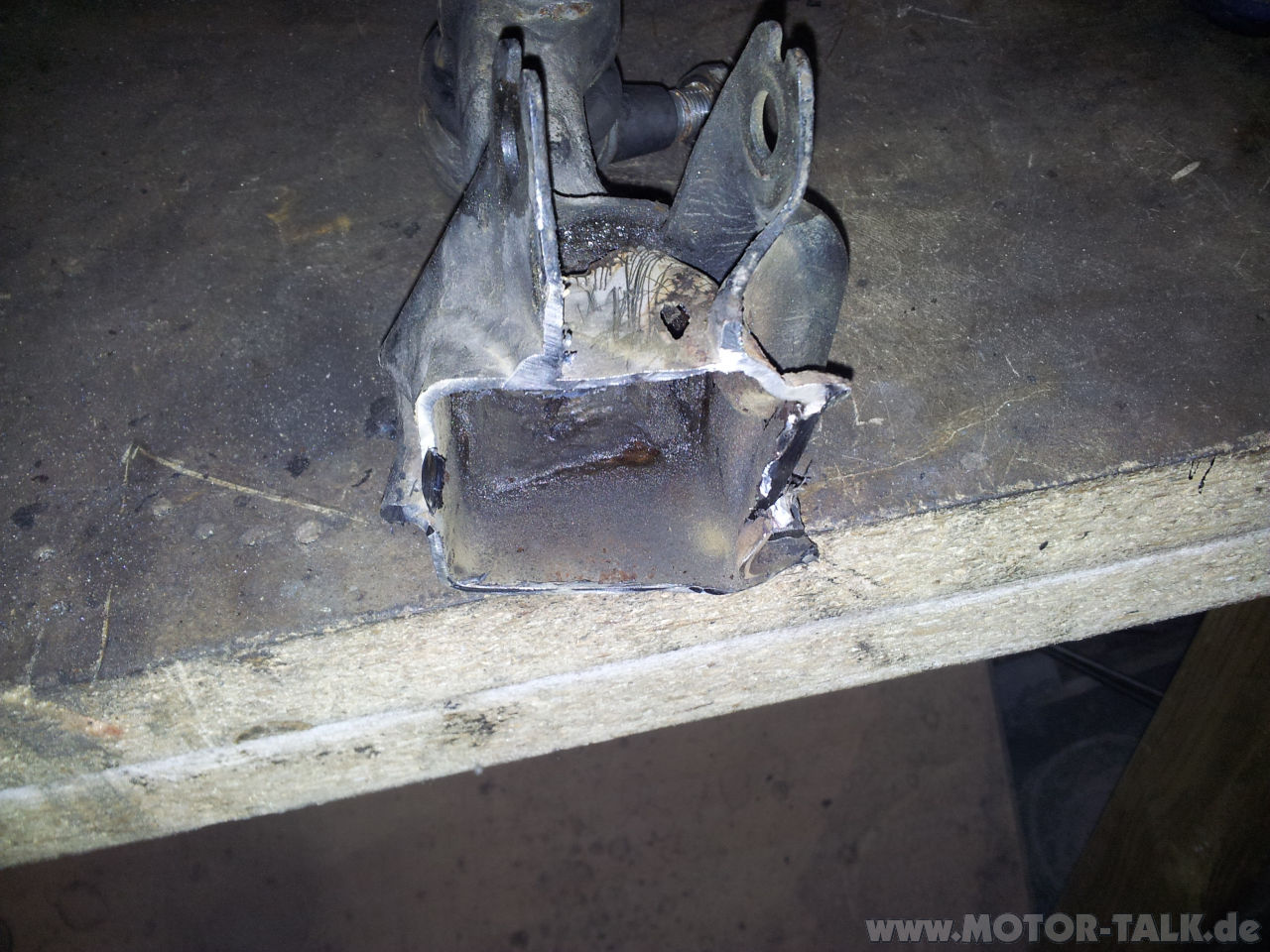

Nachdem ich den Stossdämpfer ausgebaut hatte, sah ich in der Gabel wo das Stossdämpferauge drinsaß ein bisschen oberflächlichen Rost...nach dem Abkratzen:
Durchgerostet
http://data.motor-talk.de/.../20150822-184314-2237334144641816806.jpg
Ich bin ja als Aufschneider bekannt also wollte ich dem Ruf mal Vorschub leisten.

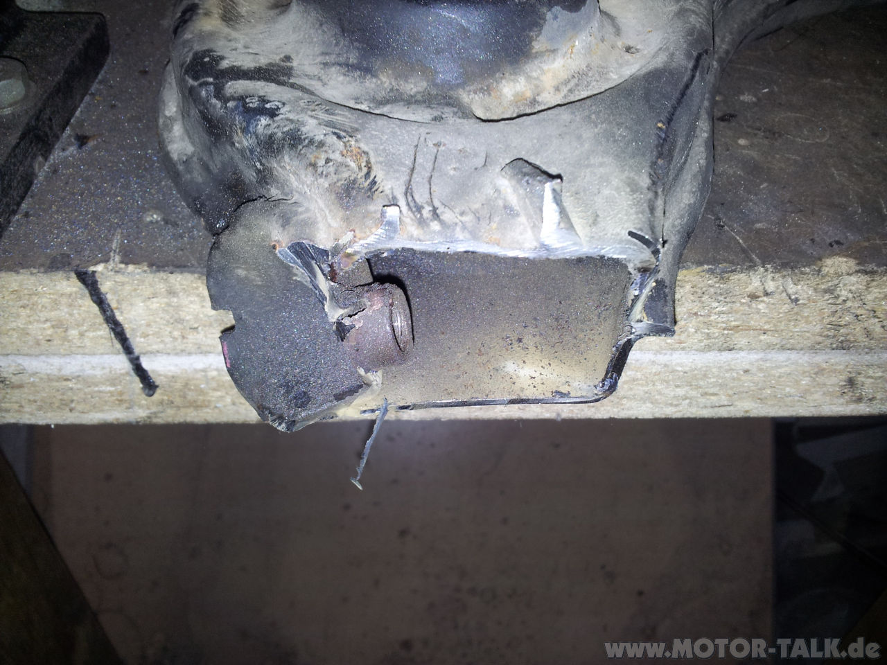

Hier sieht man die Oberseite des Querlenkers von innen...Rost
http://data.motor-talk.de/.../20150822-184903-2637582555070978133.jpg
Hier sieht man die Unterseite des Querlenkers von innen...erstaunlicherweise kein Rost..
http://data.motor-talk.de/.../20150822-184914-1899229625543348583.jpg

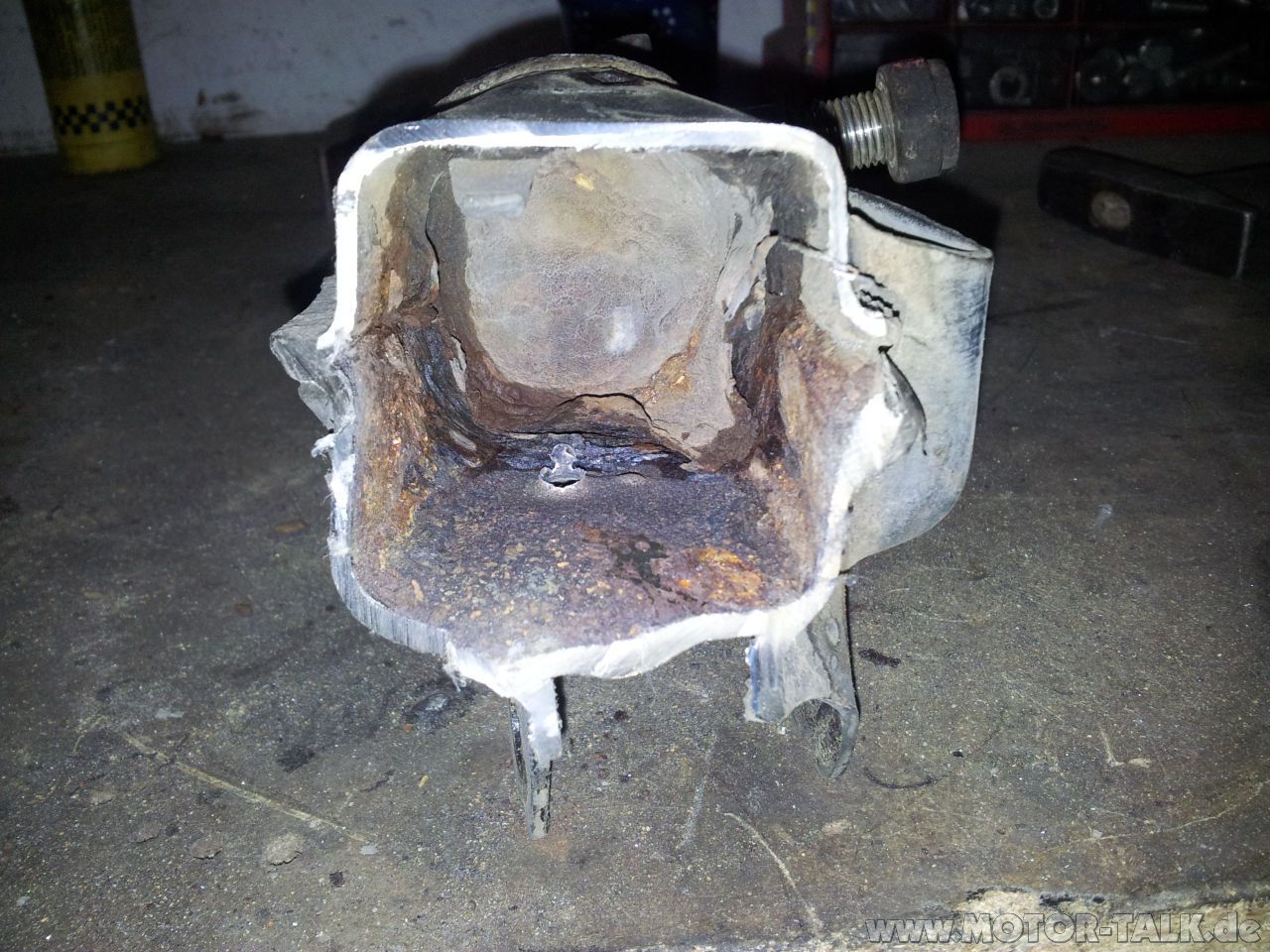

Blick auf die innere Unterseite des abgeschnittenen Querlenkerkofes...kaum Rost.
http://data.motor-talk.de/.../20150822-184932-2809127597520319343.jpg
Blick auf die innere Oberseiteseite des abgeschnittenen Querlenkerkofes...durchgerostet.
http://data.motor-talk.de/.../20150822-184947-6142280476644544944.jpg.
Der lenke Querlenker war nicht besser, ich konnte zwar mit dem Schraubendreher noch kein Loch von oben hineinpulen, ein moderater Hammerschlag mit einem Duchschlag stanzte aber sofort ein Loch hinein. Auch hier war die innere Oberseite stark verrostet.
http://data.motor-talk.de/.../20150822-185747-5498408615329378489.jpg

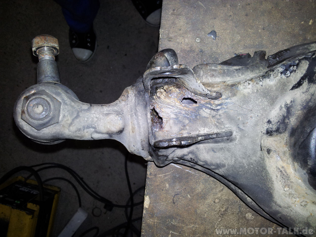

Die äusseren Enden der Querlenker, wo das Schmiedeteil zur Aufnahme des Traggelenkes angeschweisst ist, wurde im Werk mit einer Kunststoff,-oder Kautschukmasse ausgegossen, dafür ist das Ablaufloch am Ende, nich für Wasser.
Die Masse löst sich von der inneren Wandung ab und bildet einen schönen Kapillarspalt in dem sich die Feuchtigkeit schön hält...herzlichen Glückwunsch.
http://data.motor-talk.de/.../20150822-185912-3390710524214730690.jpg
Ich bestelle jetzt 2 neue Querlenker und diese werden vor dem Einbau mit Mike Sanders geflutet....

Klarer gehts ja nicht.....Topbeitrag!!!
Danke für's Aufschneiden-sehr informativ! Etwas rätselhaft bleibt die stärkere Verrostung innen oben statt innen unten. Ich hätte gemäß der Schwerkraft eher das Gegenteil erwartet.
Ein weiterer Hinweis auf die Notwendigkeit, die QL sehr genau zu inspizieren!
@dickschiffsdiesel schrieb am 22. August 2015 um 21:28:46 Uhr:
Ich vermute, es liegt daran dass das Kondensat sich an der Oberseite sammelt weil der Motor Wärme abstrahlt und es hier sozusagen zu größeren Temperaturunterschieden kommt, wie dies zur Strassenoberfläche der Fall ist.

Ob oben oder unten: man kann eigentlich pauschal sagen wenn Rost im QL sicht/fulhbar ist besser erneuern.
Auch meiner hat ein ablaufloch an der tiefsten Stelle.(BJ 98)War nach der Pulverbeschichtung zu musste ich wieder aufstochern. Ich bin der meinung dass die QL bis zum Produktionsende gleich geblieben sind.
Aber ein billig QL aus der Bucht fuer 50 EUR mit eingepressten Buchsen wuerde ich definitiv nicht einbauen. Wenn dann einer von Lemforder oder halt original(wenn der bezahlbar ist).

Ich bin der Überzeugung, dass so ein konstruktiver Mist nicht vorkommen darf, egal wie dick der Strich des Sparstiftes aufgetragen wurde. Das was hier gebaut wurde, ist russisches Kundenroulette.
Wie viele QL bisher tats. schon zu Bruch gegangen sind und wie viele es noch tun werden, wissen wir nicht, hier im Forum ist ja nur ein kleiner Teil der 210-Besitzer versammelt.
Ich mutmaße mal, - "es dürften mehr als Einige sein 😉"
