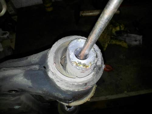

Aber bezüglich der Hydrolager...

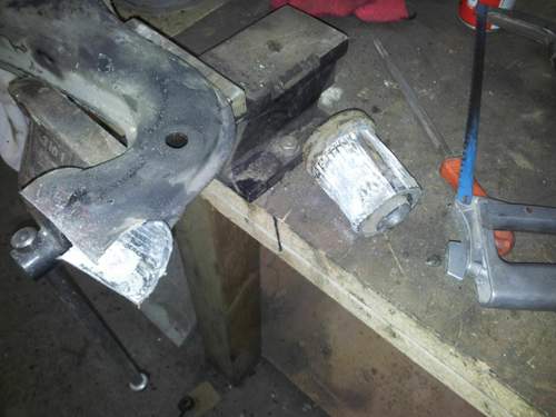

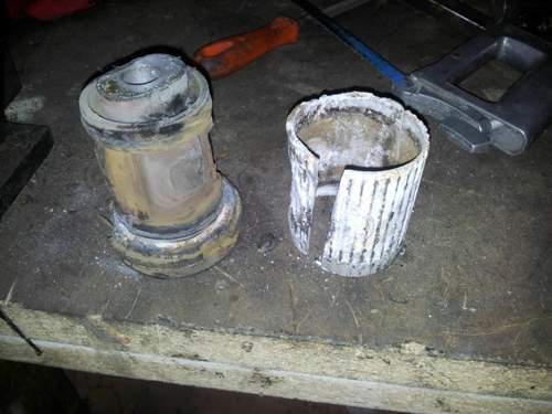

Ich habe eins der vorderen Lager aufgesägt, gefunden habe ich: wenig Gummi und keinen einzigen Tropfen ÖL oder Gel oder sonstwas.
Es ist aber anzunehmen das dort mal eine Dämpfungsflüssigkeit drin war, diese befand sich zwischen dem Kern und der äusseren geriffelten Aluhülse. Die ganze Buchse ist dann radial in 2 Kammern unterteilt gewesen. Von einer Kammer zur anderen führt ein Kanal (eine Nut im Gummi), durch diesen konnte die Flüssigkeit von einer in die andere Kammer fliessen. Die hydraulische Dämpfung wirkte somit nur in radialer Richtung, nicht beim Verdrehen der Buchse beim Einfedern, sondern nur wenn durch Belastung in Längsrichtung des Autos der Lenker zur Seite gezerrt wurde...beim Bremsen z.B.
Da beide Querlenker noch den Strichcodeaufkleber tragen wie man ihn von Mercedes kennt, sind diese die originalen Lenker gewesen.
...Vielleicht hat mal einer die Buchsen getauscht?
Vermutlich nicht denn ich habe auf beiden Lagern die Lemfördereule gefunden...dem Erstausrüster.
Das bedeutet, obwohl beide Hydrolager äusserlich trocken waren und im eingebauten Zustand des Lenkers intakt aussahen...sind sie dennoch Schrott. Viel zu weich wie das Video zeigt und ohne Dämpfung. Die hinteren Buchsen aus Gummi lassen sich so gut wie gar nicht bewegen.
Die Bilder unten sprechen für sich, die beiden Buckel auf dem Alukern stellen die mechanischen Anschläge intern dar.

Und deswegen kommt bei mir bei 200.000 km alles neu, egal was der 🙂 zum Zustand der diverseln Lenker und Lager meint. Wer Fahrkomfort und Spurhaltung will, der darf da nicht am falschen Fleck sparen, die Chance mit einem unerkannt "halbdefekten" Lager seine Fahrfreude zu minimieren ist einfach zu groß, die Diagnose unsicher.
@Frankyboy379
Hoch interessant! Danke!
Offenbar sind diese originalen Gel- oder Öllager doch nicht so toll, wie einige denken! Da war sicherlich schon sehr lange die Lagerung des QL nicht mehr optimal...
Scheint, eine Vollgummilagerung ist wohl doch haltbarer.

Tja, da scheint was dran zu sein. Betroffen macht mich, dass der Wagen ja auch erst 215000 auf der Uhr hat und die Hydrolager innerlich völlig trocken sind. Ich hätte erwartet, dass ich zumindest Reste einer Flüssigkeit vorfinde....
Ich werde das Lager des anderen Lenkers auch zersägen...vielleicht finde ich dort noch was.
Sehr schöner Bericht, DANKE! Allerdings sollte man das Ergebnis einer "Probe" nicht gleich auf alle anderen übertragen. Dennoch muss man die eindeutige Empfehlung zu Hydrolagern überdenken. Welche QL hast Du dir besorgt, Frankyboy?
