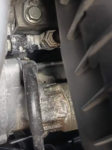

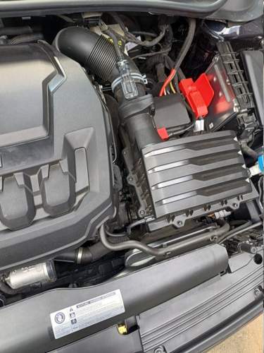

Hallo zusammen.
Ich bräuchte mal euer Fachwissen zum Motor aus BJ. 2019...
Ich habe seit kurzem Kühlwasserverlust (etwa 200ml auf 500 km) und meine, die Undichtigkeit gefunden zu haben.
Vielleicht könnt ihr das bestätigen und mir einmal sagen, was genau das für eine Stelle ist, also welche Bauteile dort sitzen.
Ich danke schonmal vorab...
Das wird der Klassiker fast aller 2,0 TSI sein mit dem undichten Gehäuse der Wasserpumpe…
Einfach mal googeln ob die bei dem Motor dort sitzt… weis ich nämlich auch nicht zu 100% 😉
Check bitte mal den Kühlwasserbehälter vo li.
Die Schläuche dort sind gerne nicht fest verklemmt - lassen sich auch im Sitz drehen.
Auf deinem ersten Bild schaut die Oberfläche wie getrocknetes Zuckerwasser aus (kristallisiert) - direkt darüber links sitzt der Behälter.
Bei heißem Motor ist der Druck ggf. zu hoch und entweicht durch die lockere Verklemmung.
War bei mir so...
Der Kühlwasserbehälter sitzt aber auf der komplett anderen Seite des Motors... Also der Ausgleichsbehälter.
Oder meinst du noch etwa anderes?
Nö - is also eher rechts /nix auf der li Seite. Wenn dort kein Stress mit Schläuchen ist, geht der Verdacht wirklich zur WaPu.
