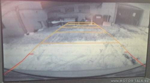

Auf persönlichen Wunsch von santiago250182 anbei Bilder der Rückfahrkamera.
Beim Bild 1 wurde der Sicherheitshinweis mit dem großen Ring des unteren Reglers weggeklickt.
Bei erkennen eines Hindernisses wird ein gelbes Dreieck mit Rufzeichen eingeblendet.

Danke wollte aber nur wissen ob Du die Rückfahrkamera hast . Freitag schaut mein FOH mal ob er meinen Bordcomputer auf Modelljahr 2013 flashen kann, damit ich die neuen Bordcomputer Features vom 2013 Modell bekomme. ( Siehe deine geposteten Bilder auf Seite 83)
