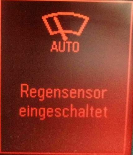

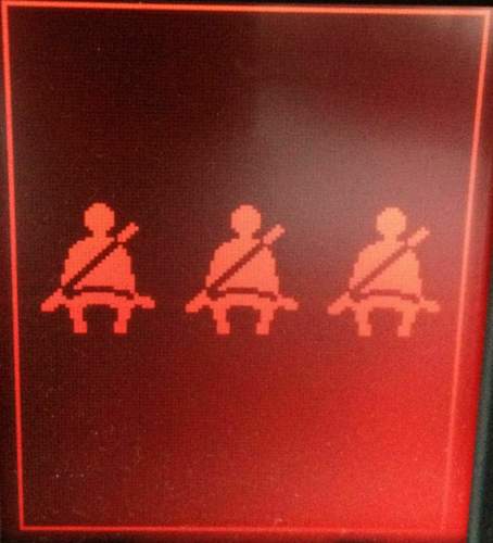

Meiner wurde Anfang November geliefert und am 6. Nov. zugelassen. Ob ich somit schon das 2013 Modell habe weis ich nicht.
Die erweiterte Anzeige mit Verbrauchbalken etc. im Eco Menü habe ich schon. Weiters 2 Bordcomputer mit Durchnittsverbrauch, gefahrene Kilometer, Durchnittsgeschwindigkeit.
Aktuelle Geschwindigkeit, Reichweite, etc.
Auch die Navipfeile werden eingeblendet.
Kann gerne Fotos machen und hochladen.
Hey, könnrest Du von sämtlichen Anzeigen die Du genannt hast Bilder machen und einstellen. Vor allem die Navi Darstellungen interessieren mich.
Anbei die gewünschten Bilder
LG Harry

Super Bilder. Danke, jetzt bin ich noch erpichter darauf, dass auch in meinem Zafira Tourer zu haben.
Verändern sich die Entfernungspfeile der Parksensoren einzeln oder nur alle drei pro Richtung zusammen?
Einzeln, es ist erkennbar ob das Hindernisse z.B. links hinten ist und wie weit die Entfernung ist.
Eigenartig ist nur dass bei je 4 Sensoren nur je 3 Symbolgruppen angezeigt werden.
