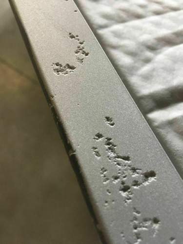

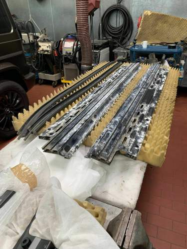

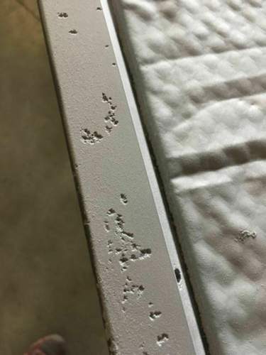

Die Trittbretter sahen nach 2 Monaten so aus wie auf den Bildern 1-3…MB hat die 3400;00 € Material + Arbeitslohn übernommen…die neuen habe ich pulvern lassen und gut ist...Stern kann man super foliieren lassen...

In BILD 2 und 3 sieht man die Korrosion schon ziemlich stark… ist aber nach dem Glasperlen strahlen an einem Trittbrett… das andere hat der Beschichter nicht gestrahlt damit MB nicht sagen kann das käme vom strahlen…;-)
Bevor ich es vergesse für die 3400,00 € bekommt man lediglich die Grundträger der Trittbretter …Gummis, Abdeckbleche und vorderes Rohr sind da noch nicht bei…;-)…siehe Bild 1

…natürlich hatte ich ab Werk Trittbretter…Auslieferung war im Januar 2019 im März wollte ich die silbernen Dinger dann schwarz pulvern lassen… also Ausbau der Trittbretter beim freundlichen und da sahen Sie schon gruselig aus… Bild 1 oben… dann habe ich sie zum Glasperlenstrahlen gebracht als Vorbehandlung für die Pulverbeschichtung … nach dem ersten Trittbrett hat der Strahler angerufen und gesagt er macht nicht mehr weiter da er Angst hat, dass Mercedes ihm den schwarzen Peter zuschieben könnte… Bild 2 und 3…die Korrosion war schon in deutlichen Lochfrass übergegangen…dann hat mein Freundlicher einen Garantieantrag gestellt und schwupp hatte ich das ok der Kostenübernahme für die neuen Trittbretter …
