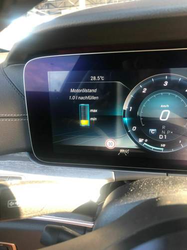

Fahre einen 350d 4matic bj. 2018.
Befinde mich momentan im Urlaub im warmen.
Auf dem Weg in Urlaub musste ich Öl nachfüllen.
Habe das Auto mit 17.000km gekauft und jetzt hat er ca. 25.000km.
Bin ein ruhiger fahren.
Normalerweise darf das Auto nach ca. 8.000 km nicht so viel Öl verbrauchen.
Untenrum ist alles trocken.
Musste jemand von euch auch Öl nachfüllen ?
Danke.

Zum CLS kann ich noch nichts sagen, hab meinen erst gestern geholt 😉
Aber mein Macan Diesel nimmt sich auch einen Liter Öl auf 10.000 km. Das seit ich ihn habe. Das ist dann auch bei 20 /30 tkm nicht besser geworden - aber auch nicht schlechter. Wobei ich das unkritisch sehe.
Die Frage ist ja auch, wo der Ölstand war, als Du ihn mit 17 tkm gekauft hattest. Wenn der da schon mittig war, dann wären das 0,5 Ltr. auf 8.000 km, also vollkommen in Ordnung. Selbst 1 Ltr. auf 8 tkm ist IMHO nicht dramatisch.

Ok das ist mir neu.
Der war etwas unter der Mitte.
Das würde ja heißen der verbrennt Öl und für ein Diesel ist dies doch nicht normal oder ?
Davor hatte ich einen w205 250d, der hat kein Öl verbraucht.
Danke.
Die neuen Motoren benötigen etwas mehr Öl. Habe den 220d mit 194PS, habe bis jetzt vor jeder Inspektion ca. 1 Liter Öl nachfüllen müssen. Hatte ich bei Mercedes noch nie. Der Motor hat jetzt 100.000 km und schnurrt sonst wie eine Katze. Daher würde ich mir keine Gedanken machen.
Grundsätzlich "verbrennt" einerseits wohl jeder Motor ein klein wenig Öl. Andererseits gelangt mit der Zeit auch ein klein wenig Kraftstoff und Kondensfeuchtigkeit ins Motoröl.
Es gibt auch Fahrzeuge, bei denen aus diesem Grund der Ölstand steigt.
Was ich damit sagen will: Wenn bei Deinen früheren Fahrzeugen der Ölstand konstant blieb, heißt das nicht zwangsläufig, dass sie weniger verbraucht haben. Sie könnten auch mehr Kraftstoff u. Kondensfeuchtigkeit ins Öl eingebracht haben.
Sie Dir mal neues Motoröl an und Motoröl nach 15 oder 20 tkm und riech mal dran.
Der TÜV Nord bezeichnet einen Ölverbrauch von 50 - 250 ml (also 0,5 - 2,5 Ltr. auf 10 tkm) als "nicht unüblich".
Wenn Dein Ölstand bei 17 tkm etwas unterhalb der Mitte war und er jetzt einen Liter braucht, hat er wohl auf die 8.000 km 0,4 Ltr. Öl "verbraucht", was dann den 50 ml pro 1.000 km entspricht. Also alles im Grünen Bereich.
Zudem wird die Qualität des Öls im Motor verbessert, wenn unter der Zeit mal ein wenig frisches Öl dazu kommt.
Bei meinem Macan fülle ich meist nach 5.000 km, wenn der Ölstand auf halb ist, den halben Liter wieder auf.
Also solange sich das in einem vernünftigen Bereich bewegt, besteht kein Grund zur Sorge.
Ich habe bei jedem meiner Autos immer 1 Ltr. des passenden Motoröls im Kofferraum.

Dankeschön, sehr informativ.

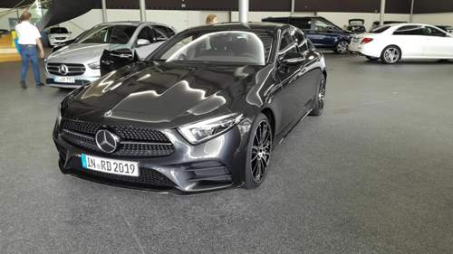

Fahrzeug gestern abgeholt, hat alles super geklappt, meiner hat auch die Chrom Pins und den Spiegel. Der CLS ist noch leiser wie der E 350 liegt zum Teil auch an dem neuen R6 Motor, ist ein Sahnestück, Bild habe ich im Moment nur eins, warte auf Sonne. Ein Nachteil zum E der mich schon sehr stört habe ich schon festgestellt, das Burmester klingt nicht so gut wie im E, es fehlen die Höhen und dadurch klingt es auch nicht so räumlich. Gruß Ralf

Ein Traum das Auto 🙂
Glückwunsch dazu
Ich kann mir leider nur ein gebrauchten CLS 350 Shooting Brake leisten aus 2013 🙁
@Ralf66:
Die Farbe ist Selenitgrau mit dem Night-Paket?
So möchte ich ihn demnächst auch bestellen.
... ich tippe eher auf graphitgrau. Selenitgrau ist doch ein wenig heller (kann aber täuschen bei dem Licht)
@Ralf66: Glückwunsch und unfallfreie Fahrt!
XF-coupe
Selenitgrau
Farbe ist Graphitgrau, selenitgrau ist heller.

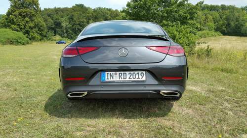

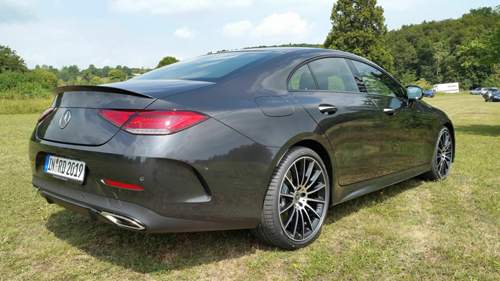

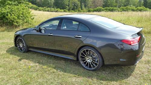

Dieser CLS ist jetzt das teuerste Fahrzeug was ich von der Marke MB in Besitz genommen habe, leider riecht dieses Fahrzeug sehr streng nach Kunststoffen oder Kleber, weiß es nicht genau, bin vorhin noch mal ca 100 km gefahren, am Ende ging mir der Geruch auf die Nerven, meiner Frau war es gestern sogar schlecht geworden auf der Rückfahrt. Ist mein erster Benz der so Stinkt, von den schönen Leder riecht man nix, richt man nur wenn man mit der Nase direkt ran geht. Den Duftspender habe ich auf Max gestellt, davon ist nichts wahrnehmbar, habe mal direkt am Parfüm Flakon gerochen, da ist kaum etwas zu riechen, sehr merkwürdig. Sonst ein richtig geiles Fahrzeug. Ein paar Bilder heute gemacht. Gruß Ralf
