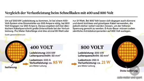

Hallo zusammen und @holgor2000,
wenn ich das so sagen darf, bist du der willkommene Elektro-Ansprechpartner mit Expertise für den Thementeil "Schnellladen" im Thread CLA mit MMA Plattform.
Anfänglich war von einer 400-Volt-Nachrüstlösung die Rede. Nach deinem Einwand kann ich mir das allerdings auch nicht mehr vorstellen.
Wie verändert sich möglicherweise die Ladezeit, wenn beim Schnellladen mit 400 V statt 800 V bei einer identischen Ladeleistung von 200 kW eigentlich ein doppelter Ladestrom notwendig ist, die CLA/MMA-Architektur aber vermutlich einen dünneren Leitungsquerschnitt aufweist, der für 800 V kostensparend genügt?
Diesen Punkt möchte ich noch einmal mit einem Blick auf den entsprechenden Beitrag in der AMS aufgreifen, der die unterschiedliche Verlustleistung thematisiert:
https://www.auto-motor-und-sport.de/.../
Oder wird die Ladezeit damit gar nicht berüht?
Wird eine 400V-Nachrüstlösung in Verbindung mit einer unveränderten Fahrzeug-Hardware mit Schnelllade-Vorteilen gekrönt?
Könntest du das bitte einmal einordnen?
Verlustleistung 400 V vs. 800 V
Man könnte einen DC-DC-Wandler davor schalten, der die 400V in 800V umwandelt, so machen es die anderen Autos intern ja auch.
Ohne Auswirkungen auf die Ladezeit?
Natürlich nicht, da 400V Ladesäulen in der Regel nur bis 200kw abgeben können.
Wie steht es um die Belastbarkeit der vorhandenen Leitungsquerschnitte im Fahrzeug i.V.m. einer Nachrüstlösung, oder ist ein Ladestrom bis zu doppelter Höhe nicht realisierbar?
Wenn Du die Spannung verdoppelst, halbiert sich die Stromstärke. Damit braucht man eben keinen größeren Querschnitt.
Ich verstehe deshalb Deine Frage nicht. Du kannst doch die maximale Leistung von 200kW nicht erhöhen, das begrenzt doch die Ladesäule.
Andere 800V Autos haben intern einen DC-DC-Wandler, der die 500A 400V auf 800V mit 250A wandelt. Damit bleibt die Ladeleistung gleich und man braucht keinen größeren Querschnitt der Leitungen.
Außer den Tesla Supercharger sind mir aber keine 400V Ladesäulen mit mehr als 50KW bekannt. Das würde dann bedeuten, das bei einer 50kw Säule mit einem DC-DC Wandler 400V / 125A auf 800V / 62,5A gewandelt werden würden...
Der CLA EQ sollte 400A locker aushalten, da 400A x 800V genau die 320kW Peak sind....

@BlueAngel_Muc schrieb am 12. Mai 2025 um 19:58:01 Uhr:
Hallo zusammen und @BlueAngel_Muc,
Richtig. Von 800V auf 400V wird die Spannung halbiert, die Stromstärke verdoppelt und der Querschnitt bleibt unverändert "dünn und kostengünstig" für 800V bemessen. Es geht mir auch nicht um die Ladesäule oder um den DC-DC-Wandler, sondern darum, wie sich fahrzeugseitig mit der 400V-Nachrüstlösung die Ladedauer verändern wird.
Noch einmal, die Ladezeit ändert sich nur wenig, da ja weiterhin nur mit 200kW geladen wird, also viel langsamer als bei 800V 350kW Säulen, deshalb sollte man immer 800V Säulen anfahren und die 400V nur nehmen, wenn keine 800V zur Verfügung stehen Durch Umwandlungsverluste wird der Ladevorgang vielleicht minimal länger.
Entscheidend für die Ladedauer ist ja die Ladeleistung.
@BlueAngel_Muc schrieb am 12. Mai 2025 um 20:42:07 Uhr:
Danke, das wollte ich in Erfahrung bringen.
