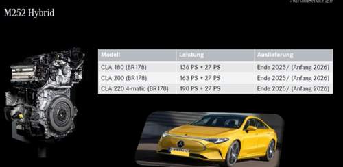

CLA Motor M252
https://www.youtube.com/watch?v=FX2BPcVEzVA
https://mbpassion.de/2024/11/mercedes-bringt-neuen-m252-4-zylinder-mit-hybridtechnik/
