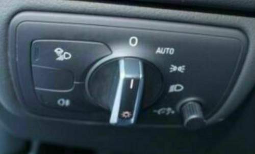

Mal so zwischendurch: bin ich eigentlich der Einzige, der im 4G andauern mit dem Knie an den Lichtschalter kommt, den dadurch entweder verstellt, oder wie neulich passiert, sogar nach innen drückt? Im A4 ist mir das nie passiert ...

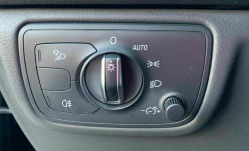

Ich habe mal ein paar Autos aus 2018 gecheckt - meiner ist aus 08.18. Der Lichtschalter steht längst nicht bei allen drinnen. Also an eine Änderung seitens Audi kann ich nicht so recht glauben. Scheint eher als sei der Schalter bei vielen Fahrzeugen tatsächlich eingedrückt.
Ich kann auch nicht erkennen, dass es an Ausstattungsmerkmalen liegt. Ich habe z.B. 2018er mit und ohne HUD verglichen, beide hatten auch bündig stehende Schalter. Echt verwirrend. Aber mein Schalter bewegt sich wirklich absolut nicht, wenn ich dran ziehe. Die Aktion mit der Zange traue ich mich irgendwie nicht. Bestimmt nicht günstig das Ding.
Bei meinem (Baujahr 2018) ist der Schalter bündig.
2015er ebenfalls.
Der Schalter wurde definitiv überarbeitet. Ob er bündig ist, oder nicht, weiß ich nicht. Da habe ich mich nie zu geäußert. Aber mein Drehschalter für das Licht ist auf jeden Fall an der unteren Seite stärker abgeflacht als das Fotos zwei oder drei Seiten weiter vorne zeigen.
Die Überarbeitung betrifft tatsächlich rein die Form des Knopfes. Allerdings muss die Überarbeitung schon in 2014 stattgefunden haben. Frühe Modell aus 2014 haben noch den alten, geraden Drehschalter, spätere bereits den an einer Seite abgeflachten. War jetzt nur ne Stichprobe, aber scheint zu passen. Ich habe nochmal die Bilder dazu angehängt. Alt, neu und neu eingedrückt.

Da kann Eigendlich nichts kaputt gehen beim ziehen, außer der Cromrahmen wenn du mit der Zange abrutscht. So eingedrückt ist definitiv nicht Serie, hab aber auch schon gebrauchte gesehen wo der eingedrückt war. Hab es selbst letztens grad im A8 geschafft den ein zu drücken... -,- der Sitz dort nur unwesentlich höher und hat leider kein abschrägupdate bekommen beim FL.

Mein Lichtschalter sah aus wie auf dem dritten Bild. Ich dachte das sei normal. Habe dann den Schalter in die „0“ Stellungen gebracht und etwas feste gezogen und siehe da der Schalter steht jetzt bündig.
Auf Stellung „Auto“ konnte ich ihn nicht rausziehen.
Also mit den Fingern schaffe ich es nicht.
Bei mir hat es so ganz leicht und ohne Schäden funktioniert: Autoleder doppelt um den Schalter in Nullstellung gelegt, Wasserpumpenzange sauber auf die Schalterbreite eingestellt, Schalter gefasst und mit einem Miniruck wieder nach vorne gezogen.

Bei mir dasselbe. Erst durch den Thread wurde ich darauf aufmerksam, dass das nicht die Normalstellung ist. Er liess sich aber einfach rausziehen - nicht so, dass er lose "rumschwimmt", aber auch nicht wirklich mit Gewalt.
Ist mir heute auch Passiert🙁
Zange genommen Lappen über dem Schalter und rausgezogen Sachen von eine Sekunde!!
