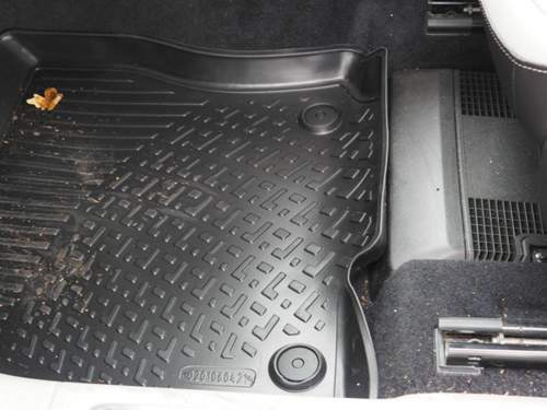

habe mir die maßgeschneiderten Gummimatten von Fa. Mattenprofis gekauft. 3 passen sehr gut, nur die auf der Fahrerseite ist zum Sitz hin zu lang.
Der Hersteller sagt, dass bei mir eine graue Quertraverse eingebaut sei, die in anderen Tigern nicht drin ist.
Weiß jemand, welche Aufgabe dieses Ding hat? Hängt das mit einem georderten Extra zusammen? Bitte mal bei Euch nachschauen. Danke.
Gruß Witthues
Matte
Matte
Habe mich auch gerade gefragt was das ist, ich habe die nicht bei meinem.
Was hast Du denn für eine Ausstattung?
Meiner hat diese Quertraverse auch. Sowohl die Standard VW Fußmatten als auch die in der Bucht gekauften Gummimatten passen ohne Probleme. Allerdings haben die nicht so einen hohen Rand wie deine. Ich tippe darauf das du auch DynAudio hast?
@LarsCelle schrieb am 20. November 2018 um 16:55:22 Uhr:
Ist das ev. ein Teil des Soundsystems?
@Chevie: ja, habe das Dynaudio.
@chevie schrieb am 20. November 2018 um 17:21:03 Uhr:
Die von Mattenprofis sind ähnlich denen von weathertech. Aber auch die haben die gleichen Maße.
